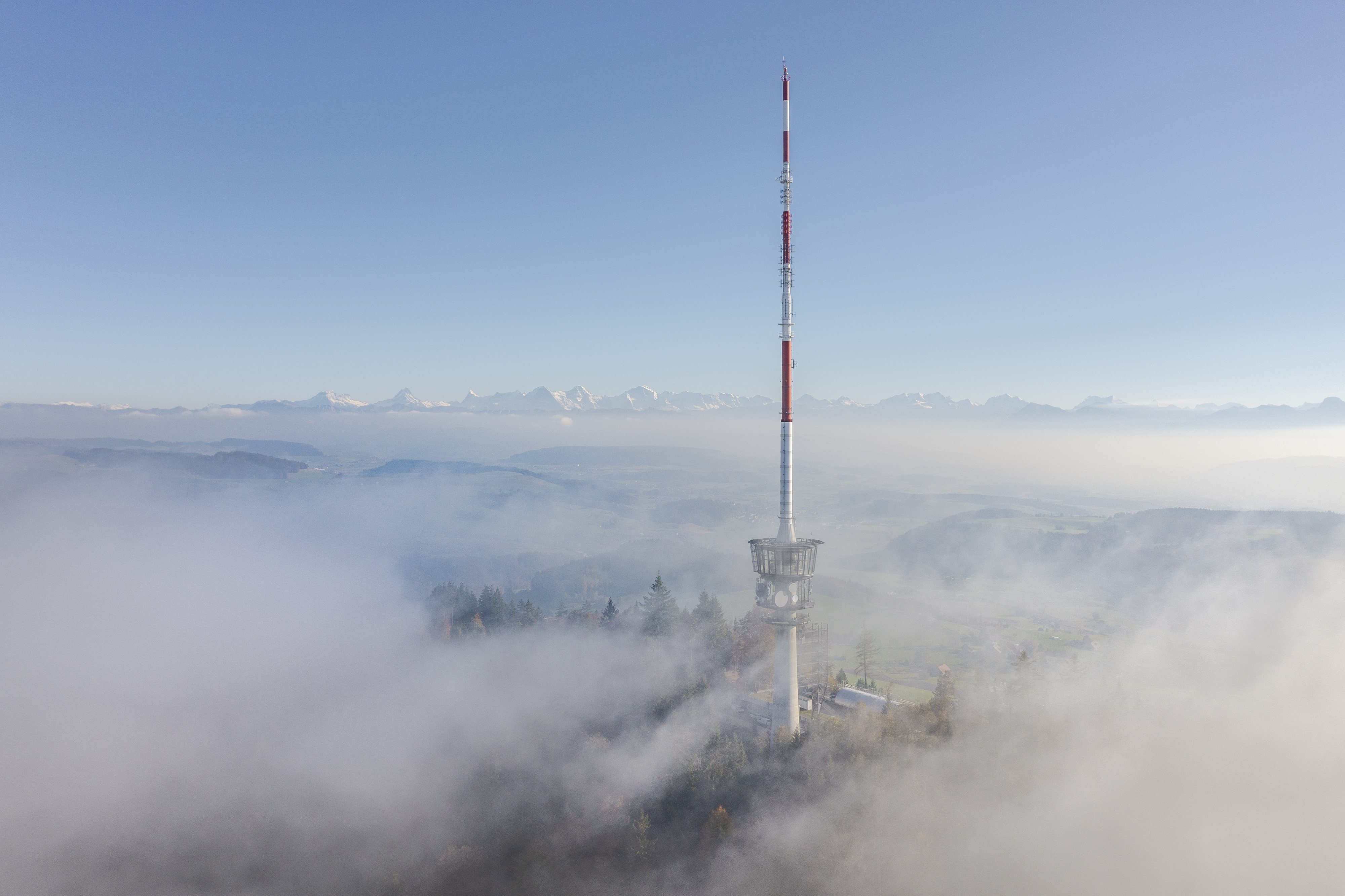

Der Bantiger ist nicht nur im Raum Bern wohlbekannt, sondern weit über die Kantonsgrenzen sichtbar. Das macht ihm zum idealen Standort für einen Sendemast von Swisscom Broadcast. Bereits 1954 wurde der erste Turm an diesem bedeutenden Platz erbaut – rechtzeitig für die Übertragung der Fussball-WM in der Schweiz. Die alte Konstruktion ist schon seit vielen Jahren einem modernen Sendemast gewichen. Jetzt wurde auf dem Dach des Betriebsgebäudes eine Photovoltaikanlage installiert. Die Anlage produziert nachhaltigen Solarstrom für rund zehn Haushalte pro Jahr.
