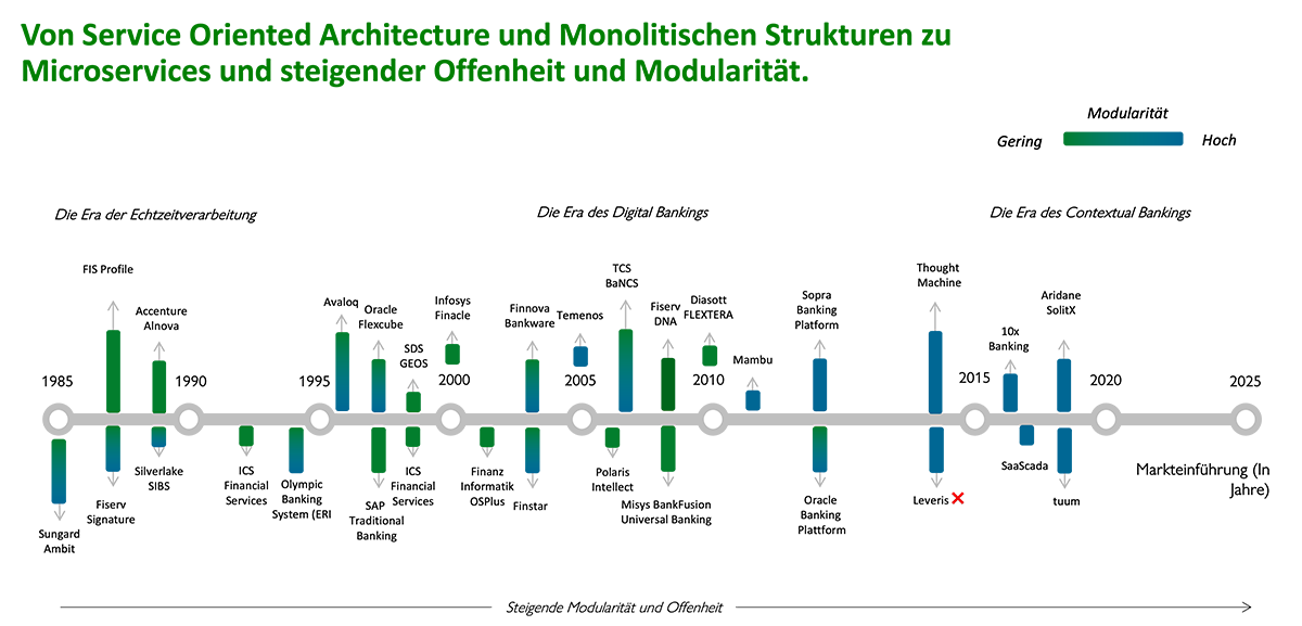

Parallel dazu treten – wie in Schaubild 1 dargestellt – zunehmend Neo Core Banking Anbieter auf den Markt. Der grösste Unterschied liegt in der Offenheit und Modularität dieser Systeme: Neo Cores werden Cloud-nativ entwickelt, basieren auf modernen technologischen Standards und bieten eine flexible Architektur. Zwar ist ihr Funktionsumfang derzeit noch begrenzt (meist auf Kontoführung, Zahlungen und Karten), wächst jedoch kontinuierlich und stellt so perspektivisch eine mögliche Alternative zu traditionellen KBS dar – bis dahin ist es jedoch noch ein langer Weg. Zusammenfassend zeigt der Markt eine steigende Modularisierung und Öffnung der Systeme. 
Schaubild 1: Digitalisierung der Finanzindustrie - Grundlagen der Fintech-Evolution
Quelle: Eigene Darstellung, angelehnt an Alt und Puschmann (2016) S.161

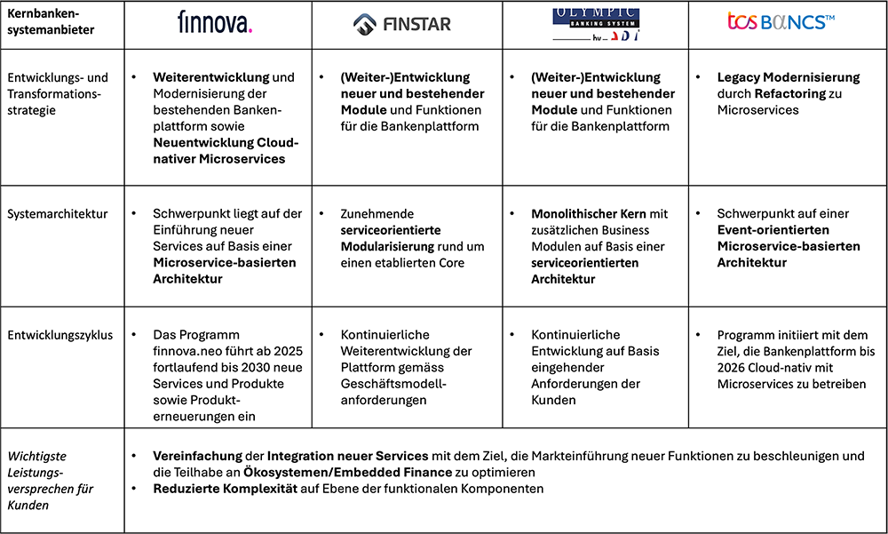

Schaubild 2: Gegenüberstellung der Transformationsstrategien der KBS-Anbieter 
Eine weitere Möglichkeit wäre die (4) Kooperation mit einem sogenannten Neo Core Banking System wie 10x Banking, TUUM, Thought Machine oder Mambu. Neo Cores bieten grundlegende Bankdienstleistungen wie Kontoführung, Karten und Kredite unter Nutzung moderner Technologien. Sie bieten jedoch noch Einschränkungen, insbesondere in Bereichen wie Wertschriften-Transaktionen, Positionsführung und Corporate Actions, was ihre alleinige Anwendbarkeit für vollumfängliche Bankoperationen einer mittleren oder grösseren Universalbank aktuell noch einschränkt.   

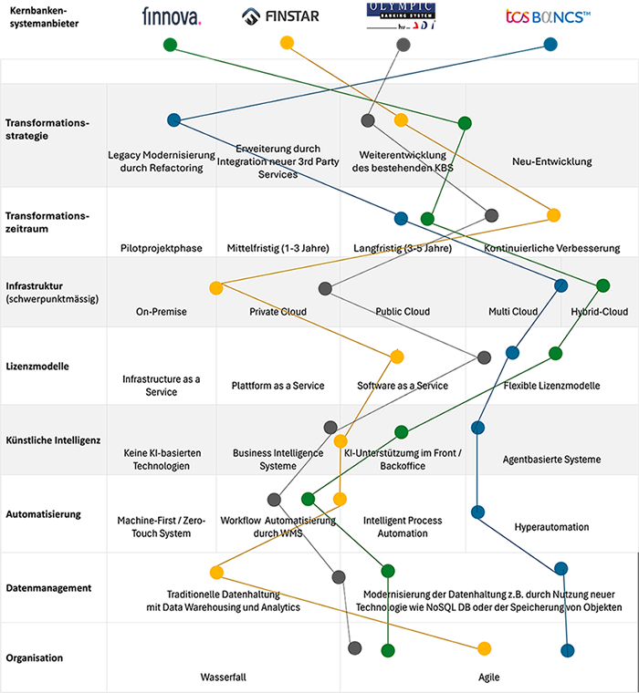

Schaubild 3: Gegenüberstellung der Strategien der KBS-Anbieter
Trotz dieser unterschiedlichen Ansätze bleibt die Flexibilität bei allen wichtig, um Kunden die Integration ihrer bevorzugten Provider und Strategien zu ermöglichen.
