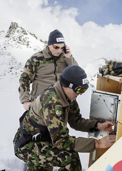

Sie umfasst ein 19-Zoll-Rack, das etwa einen Meter hoch ist. Darin enthalten sind Sende- und Empfangseinheit sowie die Anbindung ans Netz für die Übertragung. Dazu kommen Masten und Antennen. Jeder Punkt auf der Route wird lückenlos abgedeckt. Es handelt sich schliesslich um ein Sicherheitsnetz.

Die Masten werden mit Spannseilen fixiert. Am Ende der Spannseile befinden sich 60 mal 60 cm grosse Bretter, die im Schnee vergraben werden. 2012 hatten wir einen grossen Föhnsturm, dabei gab es Windgeschwindigkeiten um 200 Km/h. Aber die Masten sind stehengeblieben – sie waren danach höchstens ein wenig schief.

Wenige Ausrüstungsgegenstände, wie einige Antennen an SAC-Hütten, sind fix montiert. Der grössere Teil muss aber wieder abgebaut werden, denn das Netz wird zum Teil direkt auf dem Gletscher installiert – oder in einer Alphütte.

Beim Aufbau der Netze arbeitet Swisscom eng mit dem Kommando der Patrouille des Glaciers sowie der Führungsunterstützungsbasis der Armee (FUB) zusammen. Swisscom übernimmt den technischen Teil über ihren Fachdienst Telekom. Das sind technisch ausgebildete Leute aus dem Bau- und Betriebsbereich, die es gewohnt sind, unter harten Bedingungen zu arbeiten.
