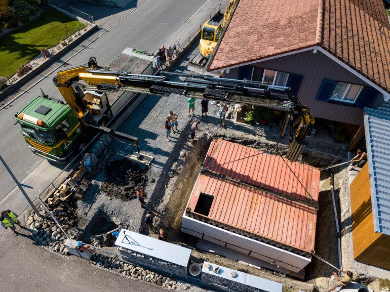

Marco lässt sich weder von den Reaktionen der Leute, noch von anderen, zum Beispiel technischen Schwierigkeiten aufhalten: Seit März 2018 steckt der 35-jährige Polymechaniker fast jede freie Minute und seine Ersparnisse in dieses Projekt. Als erstes sucht er bezahlbare Schiffscontainer via Google, in Zürich findet er zwei alte aus Amerika. Bald darauf werden die tonnenschweren Stahlteile geliefert. Aus der Bier-Idee wird spätestens jetzt ernst. Als Erstes trennt er die Wände heraus und schweisst die zwei Container zu einem grossen Teil zusammen. «Um den Boden zu entfernen mussten wir 500 verrostete Schrauben mit dem Seitenschneider abtrennen und dann die Bretter rausreissen, das war eine Heidenarbeit».
Um die Container wasserdicht zu machen, investieren sie einiges an Arbeit: Marco und seine Kollegen mussten Löcher stopfen, doppelte Schweissnähte anbringen, eine Seite mit einer riesigen Metallplatte abdichten, Rost abschleifen, Farbe aufgetragen, Dachpappe verlegen und Unterbodenschutz auftragen. «Ich musste mich in dieser Zeit draussen ausziehen und mit Druckluft reinigen, meine Freundin wollte den Metallstaub nicht in der Wohnung», sagt er und lacht. Nach weiteren Fleissarbeiten isolieren sie das Ganze, schneiden ein Loch für den Lift heraus, heben mit einem riesigen Bagger eine Grube aus und versenken den Kasten im Boden vor Marcos Haus.

Seit längerer Zeit ist nicht mehr alleine. Im Rheintal hilft man einander, auch wenn das Vorhaben noch so wahnwitzig ist. Abends und am Wochenende wird die Baustelle an einer zentralen Kreuzung in Montlingen zum Treffpunkt. Einem seiner Freunde gehört die benachbarte Baufirma. Via diesen kam er an einen grossen Teil der schweren Maschinen, die er brauchte, um in seinem Garten eine riesige Grube auszuheben und dann den Schiffscontainer darin zu versenken. Die Leute im 1800-Seelen-Dorf begannen zu reden: «Die Decke wird doch nie halten» oder «Dort unten erstickst du doch.» «Ich konnte niemanden fragen, wie das geht. Das wurde ja vorher noch nie gemacht, ich habe jedenfalls nichts gefunden. Wir mussten also alles selber entscheiden.» Er hat die Bedenken der Leute im Dorf ernst genommen und einen CO2-Melder, eine Lüftung, die für ein Einfamilienhaus reichen würde, und einen Feuerlöscher installiert. «Das kostet mich etwas mehr, dafür sind auch alle Zweifler beruhigt.»
