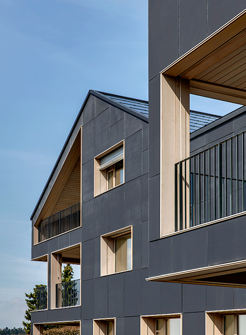

Die Fassade ist mit Dünnschicht-Solarzellen verkleidet.
