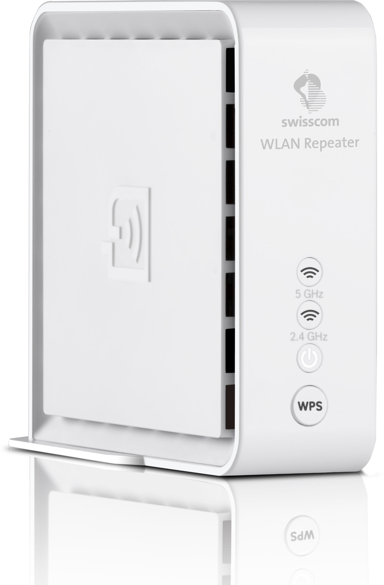

Le WLAN Repeater permet d’étendre la portée du WLAN avec un excellent niveau de performance. Il est compatible avec toutes les Gateways WLAN et les points d’accès Swisscom. DualBand, il permet de tirer avantage du WLAN 5GHz des Internet-Box, Magic Box et WLAN Booster.
Equipé des dernières technologies, le WLAN Repeater est facile à installer et il permet un accès à Internet rapide dans toutes les pièces.
Attention:
Le WLAN Repeater N’EST PAS compatible avec une connexion WLAN de Swisscom TV2.0!
Vous n’aurez sans doute pas besoin de configurer le WLAN Repeater, il suffit de l’installer pour en profiter.
Pour cela: branchez l’adaptateur à proximité de la Gateway Internet, effectuez l’appairage en appuyant sur le bouton WPS et positionnez le répéteur à l’endroit adéquat. Ensuite, vous devez connecter vos appareils au WLAN Repeater. Pour ce faire, vous pouvez utiliser le bouton WPS du WLAN Repeater.
Pour plus d’information, veuillez-vous reporter au Manuel utilisateur du WLAN Repeater.
Astuce: quelle est la meilleure position pour le WLAN Repeater ?
Trouver la bonne position est crucial pour que votre WLAN Repeater soit efficace: il doit être placé au milieu, entre la Gateway et l’endroit que vous voulez couvrir.

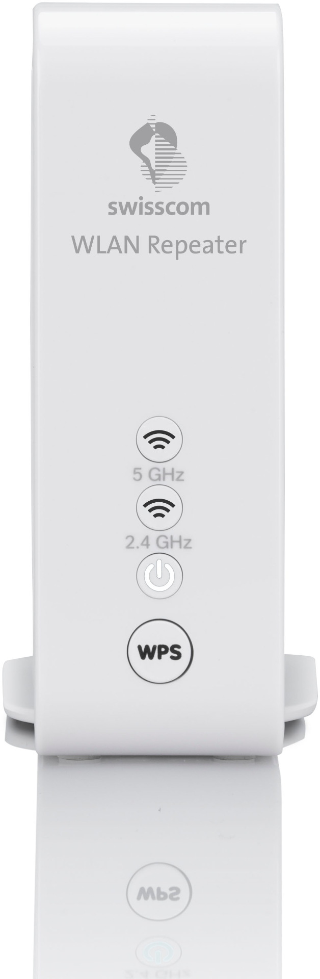

LED-Voyant
De haut en bas - en fonctionnement normal seule l’un des deux voyants 5GHz ou 2.4GHZ est allumée, pas les deux
Voyant 5GHz (vert ou rouge)
Ce voyant décrit le statut de la connexion WLAN 5GHz entre le la Gateway et le WLAN Repeater
  • ce voyant est vert fixe lorsque la connexion est établie et de bonne qualité
  • ce voyant est vert clignotant lorsque la connexion est en train d’être établie ou lorsque le processus d’appairage manuel (WPS) est lancé (pendant la procédure WPS, les deux voyants 2.4 et 5GHz clignotent ensemble en vert).
  • ce voyant est rouge fixe lorsque la connexion est établie mais de qualité moyenne. Veuillez rapprocher le WLAN Repeater de la Gateway.
  • ce voyant est rouge clignotant lorsque la connexion n’a pas pu être établie. Veuillez-vous reporter à la rubrique « En cas de problème à l’installation ou si la connexion est perdue ». Si les deux voyants 5GHz et 2.4GHz clignotent simultanément en rouge, le WLAN Repeater n’a pas encore été installé, ou il vient d’être réinitialisé (Reset).
Voyant Power (blanc)
  • ce voyant est blanc fixe lorsque le répéteur est sous tension
  • ce voyant est blanc clignotant lorsque la procédure de réinitialisation est effectuée (pour cela, pressez pendant 4 secondes dans le trou Reset avec un objet fin)
