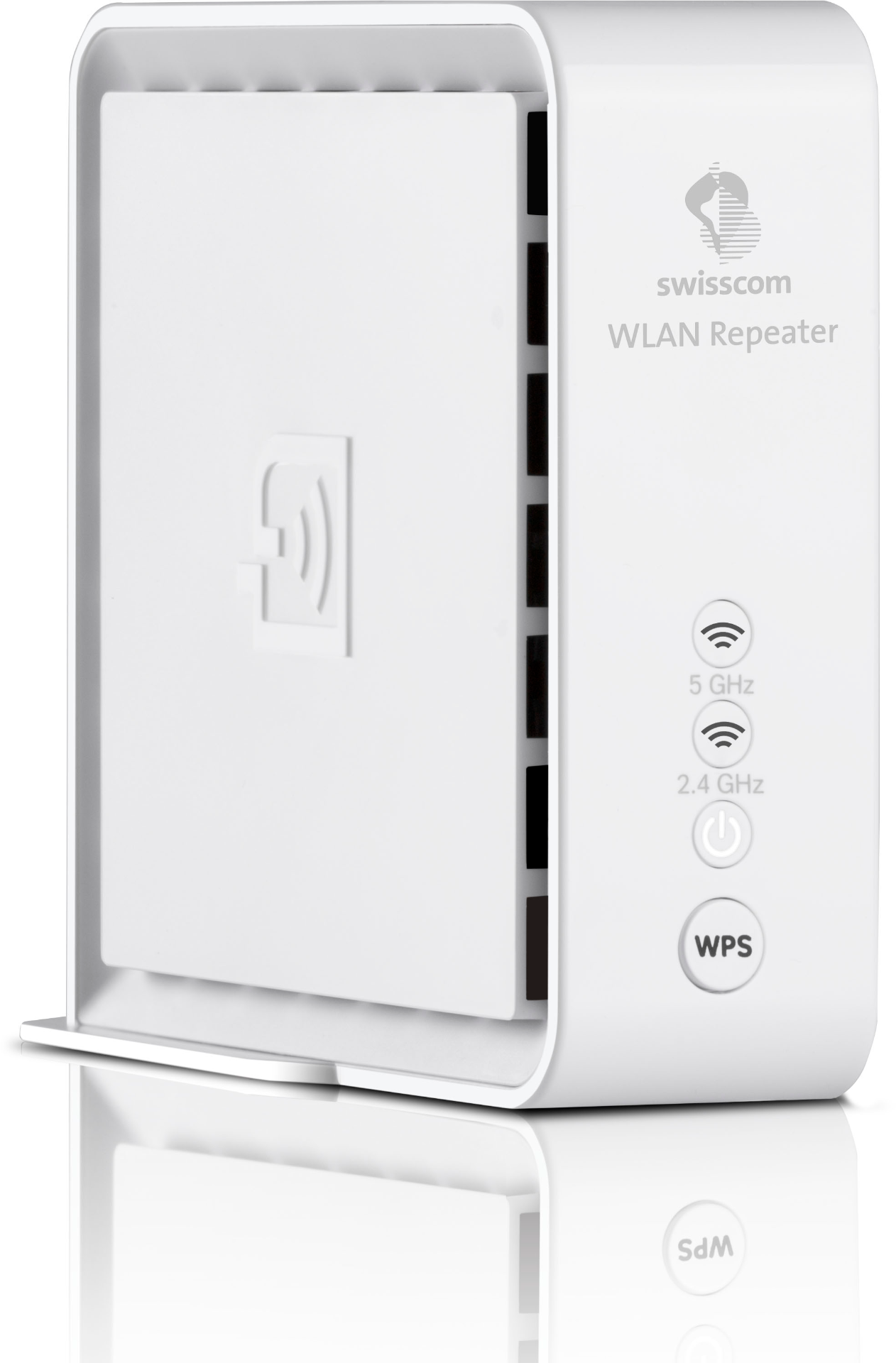

Le WLAN Repeater permet d’étendre la portée du WLAN avec un excellent niveau de performance. Il est compatible avec toutes les Gateways WLAN et les points d’accès Swisscom. DualBand, il permet de tirer avantage du WLAN 5GHz des Internet-Box, Magic Box et WLAN Booster.
Equipé des dernières technologies, le WLAN Repeater est facile à installer et il permet un accès à Internet rapide dans toutes les pièces.

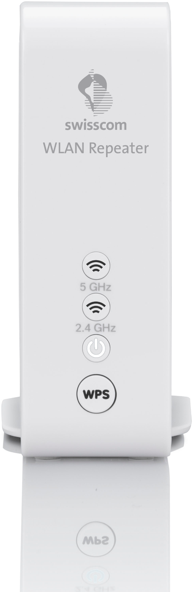

LED-Voyant
De haut en bas - en fonctionnement normal seule l’un des deux voyants 5GHz ou 2.4GHZ est allumée, pas les deux
Voyant 5GHz (vert ou rouge)
Ce voyant décrit le statut de la connexion WLAN 5GHz entre le la Gateway et le WLAN Repeater
  • ce voyant est vert fixe lorsque la connexion est établie et de bonne qualité
  • ce voyant est vert clignotant lorsque la connexion est en train d’être établie ou lorsque le processus d’appairage manuel (WPS) est lancé (pendant la procédure WPS, les deux voyants 2.4 et 5GHz clignotent ensemble en vert).
  • ce voyant est rouge fixe lorsque la connexion est établie mais de qualité moyenne. Veuillez rapprocher le WLAN Repeater de la Gateway.
  • ce voyant est rouge clignotant lorsque la connexion n’a pas pu être établie. Veuillez-vous reporter à la rubrique « En cas de problème à l’installation ou si la connexion est perdue ». Si les deux voyants 5GHz et 2.4GHz clignotent simultanément en rouge, le WLAN Repeater n’a pas encore été installé, ou il vient d’être réinitialisé (Reset).
Voyant Power (blanc)
  • ce voyant est blanc fixe lorsque le répéteur est sous tension
  • ce voyant est blanc clignotant lorsque la procédure de réinitialisation est effectuée (pour cela, pressez pendant 4 secondes dans le trou Reset avec un objet fin)
