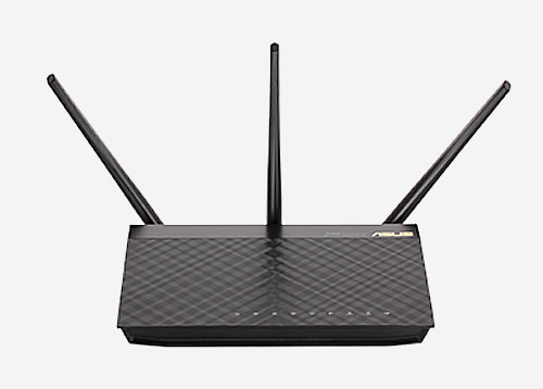

1. Placer et aligner correctement le routeur
Pour que la réception WLAN soit bonne dans toutes les pièces, vous devez installer le routeur (par exemple l’Internet-Box Swisscom.) à un endroit central. Important: si le routeur se trouve derrière, sous, sur le téléviseur ou un meuble, cela réduit la portée. Les appareils Bluetooth, les micro-ondes et même les grandes plantes situées à proximité peuvent aussi devenir une source d’interférence. Les murs (en béton) amortissent en outre le réseau sans fil.

3. Utiliser une antenne supplémentaire ou une clé WLAN
Certains routeurs disposent d’une prise selon la norme SMA et à laquelle vous pouvez connecter une antenne supplémentaire. C’est une solution assez bon marché qui permet d’étendre considérablement la portée du WLAN. Un autre outil pratique est une clé WLAN Turbo, qui permet une meilleure réception WLAN sur le PC Windows. Vous pouvez également utiliser une telle clé USB sur les PC qui ne disposent pas d’une fonction WLAN intégrée.

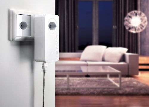

5. Utiliser Powerline
Les adaptateurs Powerline utilisent les câbles électriques installés dans la maison comme connexions de données pour un LAN. Cette solution simple permet d’utiliser Internet dans des pièces plus éloignées ou bien séparées par des murs épais. Pour ce faire, un premier adaptateur Powerline est branché dans une prise près du routeur et un second près du récepteur. Là, vous le connectez via un câble Ethernet à un ordinateur ou à un point d’accès WLAN. Cependant, pour que le système Powerline fonctionne, les prises utilisées doivent être connectées au même circuit, c’est-à-dire normalement au même fusible.
