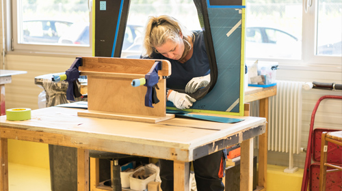

Une constructrice de bateau est en train de préparer un élément de renforcement de la coque d’un catamaran.

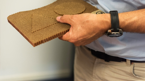

Echantillon d’une plaque en nid d’abeille utilisée en conjonction avec les peaux à base de résine et de fibres de carbone.
«Dans l’industrie des composites, on parle de panneaux sandwich: c’est-à-dire que nous fabriquons nos structures à partir de plaques en nid d’abeille, appelées ainsi en raison de leur similitude avec les alvéoles d’une ruche, que nous recouvrons ensuite de chaque côté de peaux à base de résine et de fibres de carbone», explique Bertrand Cardis, directeur de Décision SA. Pour que les différents ingrédients du sandwich adhèrent parfaitement les uns aux autres, ils sont comprimés sous vide d’air avant d’être cuits à 100°C. Une sonde installée dans le four et connectée au Wi-Fi permet de surveiller et de piloter à distance la cuisson. Toutes ces techniques sont perfectionnées en étroite collaboration avec le Laboratoire des Technologies des Composites de l’EPFL.

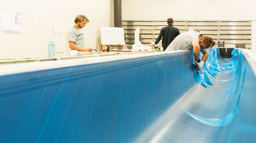

Des constructeurs de bateau sont en train de façonner la coque d’un catamaran.
