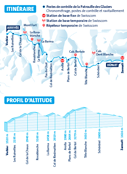

Quels sont les défis auxquels sont exposés Swisscom et l’Armée lors de la mise en place du réseau mobile de la Patrouille des Glaciers?
Nous construisons tous les deux ans pour chaque édition de la course un réseau GSM temporaire, qui couvre l’ensemble de l’itinéraire. A Zermatt, à Arolla et à Verbier, il y a des stations de base et des cellules de communication mobile fixes en service toute l’année. Dans les zones intermédiaires, il existe des lacunes dans le réseau. Pour les combler, il faut trois stations de base supplémentaires et trois répéteurs de signal. L’objectif principal de ce réseau est d’assurer la sécurité de tous les participants.
En quoi consiste une station de base mobile?
Elle est constituée d’une armoire rack 19 pouces qui fait environ 1 mètre de haut et qui contient les unités d’émission-réception ainsi que la connexion au réseau pour la transmission du signal. A cela, il faut ajouter les mâts et les antennes. Comme il s’agit d’un réseau de sécurité, chaque point de l’itinéraire doit être couvert.
L’itinéraire de la Patrouille des Glaciers conduit de Zermatt à Verbier.
