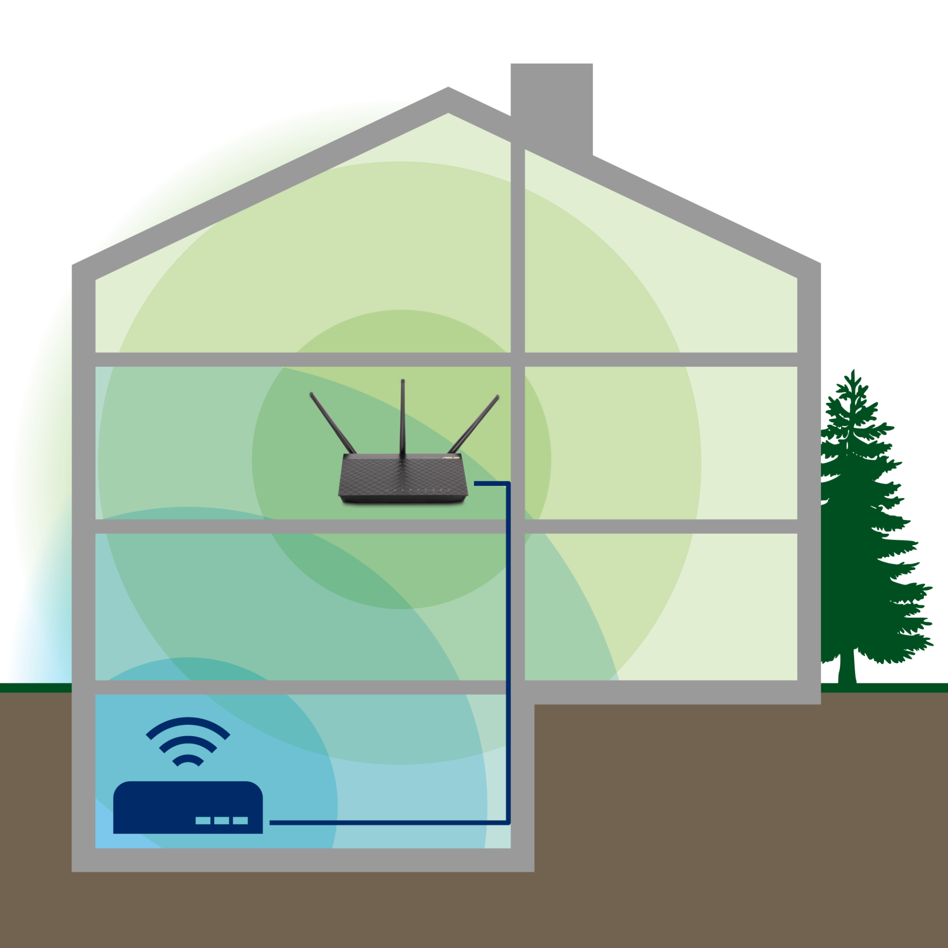

Non potete spostare il router?
  • Il WLAN Booster crea una nuova rete WLAN quando questa è assente o ha una portata insufficiente (ad es. il router si trova in cantina). Posizionate il WLAN Booster nella stanza dove usate più spesso la WLAN.
Il WLAN Booster deve essere collegato al router con un cavo Ethernet.

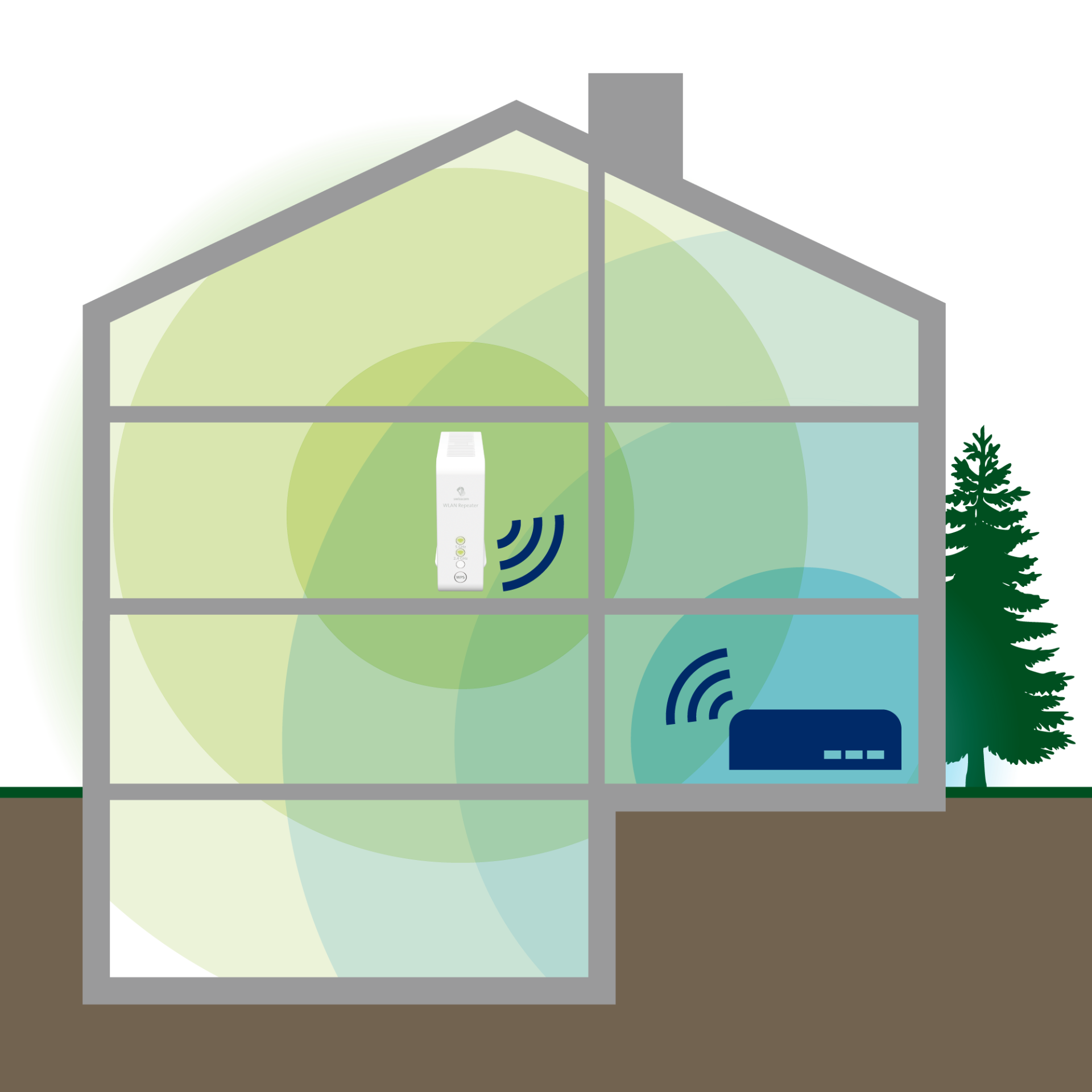

Aumentare la portata della WLAN
Con il WLAN Repeater, Swisscom offre un accessorio per il cablaggio domestico in grado di aumentare la portata della WLAN.
Il WLAN Repeater va posizionato tra il router e la zona da coprire con la WLAN. In questo modo, ad esempio, diventa possibile navigare in internet senza fili anche sul balcone.

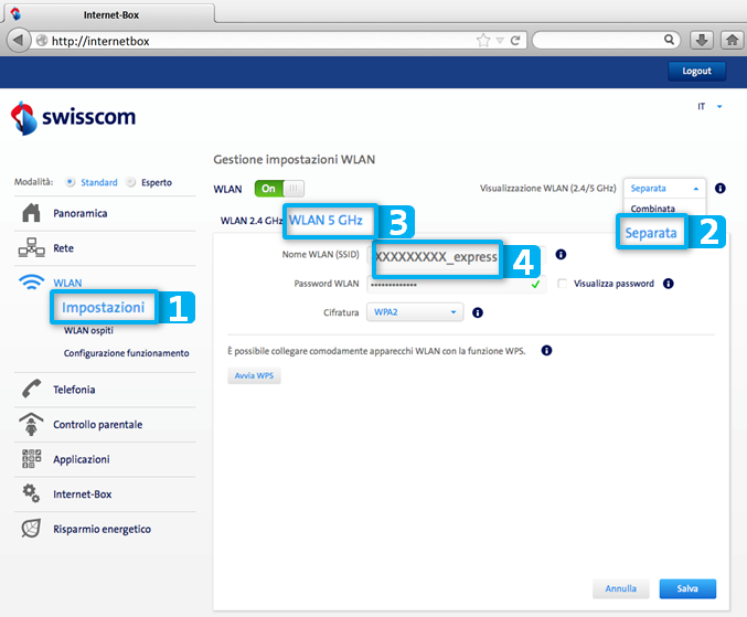

Ottimizzare la WLAN con due nomi WLAN diversi
La WLAN dual-band dell’Internet Box standard/plus offre due reti WLAN su bande di frequenza diverse, cui viene però assegnato lo stesso nome WLAN. I terminali si collegano automaticamente in background alla rete WLAN ottimale in base alla disponibilità e alla distanza.
Nelle aree densamente abitate è raccomandato assegnare alle due reti WLAN nomi diversi. In questo modo potete decidere manualmente la banda di frequenza alla quale desiderate collegarvi. Spesso, quando la distanza dall’Internet-Box è ridotta, la WLAN da 5 GHz, meno esposta alle interferenze, risulta più veloce della diffusa WLAN da 2.4 GHz.
Per personalizzare il nome della WLAN da 5 GHz entrate nella voce di menu «WLAN» del portale web dell’Internet-Box. Cambiate l’impostazione del nome da «Combinato» a «Singolo» e rinominate la WLAN da 5 GHz, ad esempio aggiungendo il suffisso «_express».
A questo punto connettete i vostri terminali alla WLAN con il nuovo nome (SSID).
Attenzione: se la rete con il nuovo nome non è visibile, il terminale non è in grado di supportare la WLAN a 5 GHz.

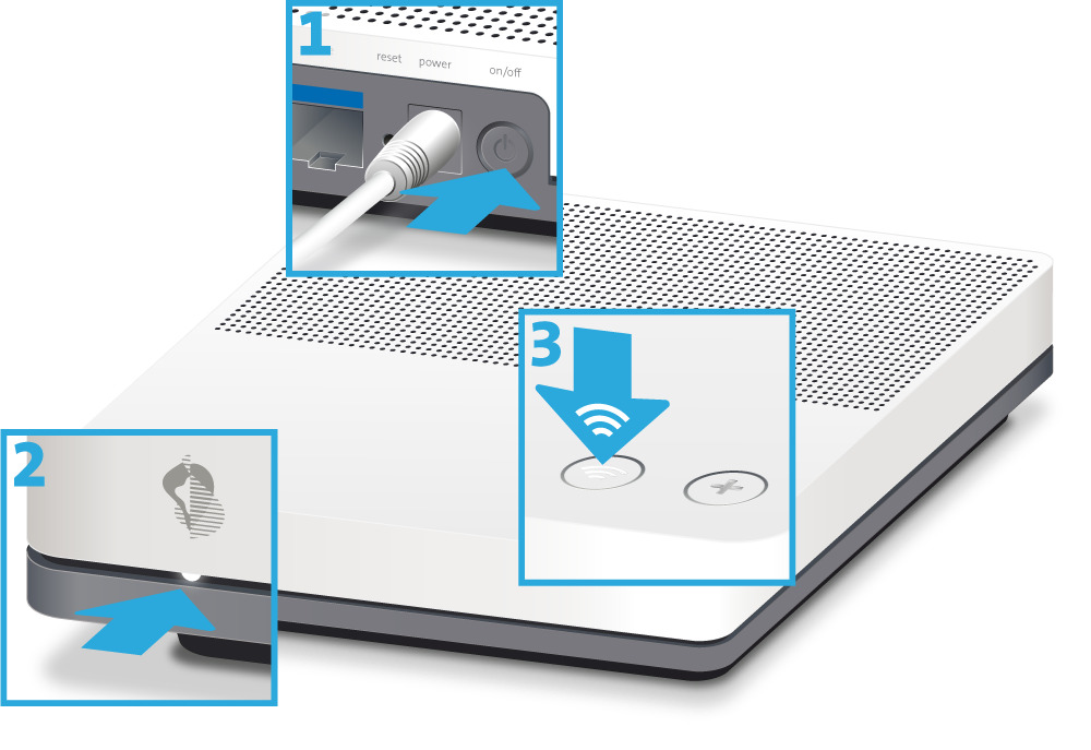

Controllare il router
  1. Il cavo di alimentazione è collegato e il router è acceso?
  2. Il cavo per il collegamento a internet è inserito correttamente? Il LED di stato è bianco?
  3. Sul router è attivata la WLAN?
    (Se per la WLAN utilizzate più di un apparecchio, ricordatevi di controllarli tutti.)
Dopo il controllo, riavviate il router e in seguito anche il terminale per ripristinare la connessione WLAN.
