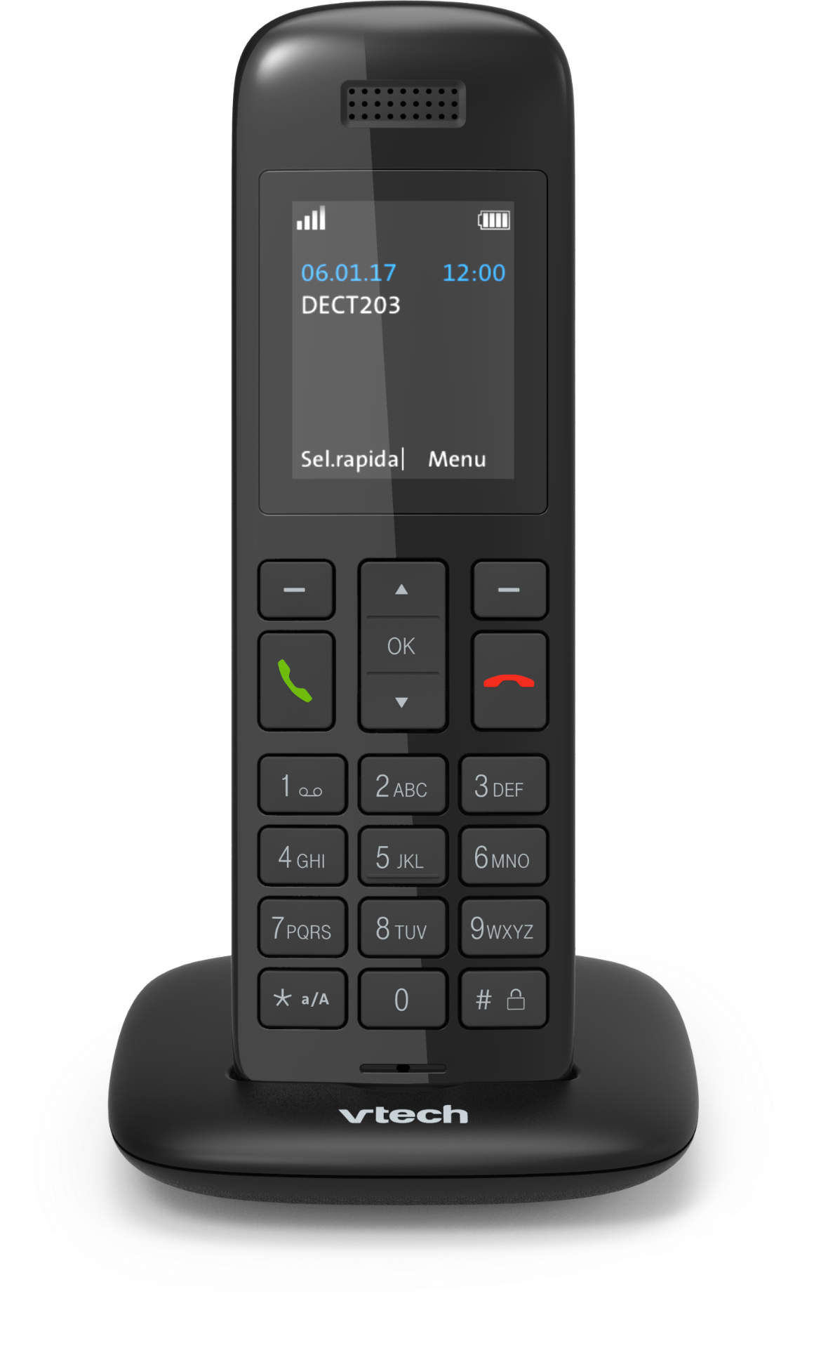

Configurazione di MultiLINE sull’apparecchio
Che apparecchio utilizzate?
I telefoni sono personalizzabili in base alle proprie esigenze modificando le impostazioni direttamente dal telefono.
  • Scelta dei numeri di telefono (linee in entrata) che devono squillare
  • Scelta del numero di telefono (linea in uscita) che compare all’interlocutore
  • Assegnazione di un nome ai numeri di telefono (linee): ad es. ufficio, privato ecc.
  • Scelta di un tono di chiamata diverso per ogni linea in entrata (per sapere subito chi sta chiamando)
Ecco come fare:
Impostazione Multiline
Sull’apparecchio portatile premere Menu > Impostazioni > Impost. avanzate > Configura MultiLINE > selezionare con il tasto OK la linea in entrata e in uscita > se desiderato assegnare un nome alla linea con Opzioni > Salva

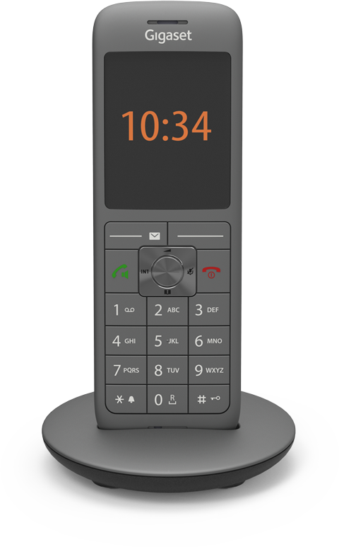

Suonerie
Sull’apparecchio portatile premere Menu > Imostazioni > Impostazioni > Suonerie > hiamate esterne > selezionare una linea > scegliere uno dsuoneria > Salva

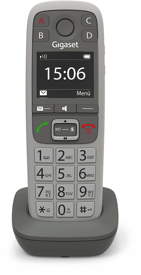

Ecco come fare:
Menu > Imposta > Telefonia > Linea d'entrata e d'uscita
Connessioni > Menu > Connessione nome > OK
Suonerie
Menu > Imposta > Imposta Audio > Suonerie (portatile) > Melodia > Chiamate esterne > OK >    > …. > OK
