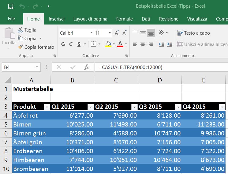

Compilare le celle con valori casuali
Dopo aver creato una tabella, a volte c’è la necessità di compilarla con valori casuali per testare le formule. In questo caso è utile la funzione «CASUALE.TRA» che genera un valore casuale da una fascia prestabilita:
La formula «=CASUALE.TRA(1;1000)» restituisce ad es. un valore compreso tra 1 e 1000.
Con la funzione «casuale.tra» si può velocemente riempire una tabella con valori causali.
Inserite la formula nella cella superiore sinistra dell’area desiderata. Quindi trascinate con il mouse il quadratino situato nell’angolo inferiore destro della cella ed espandete la selezione in modo da includere tutte le celle che devono essere compilate con valori causali.

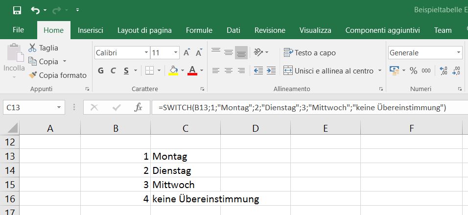

Microsoft ha risolto finalmente il problema delle condizioni nidificate della funzione SE. Immaginatevi la seguente situazione: In una colonna sono presenti le cifre da 1 a 7 che corrispondono ai giorni della settimana (1 = lunedì, 2 = martedì, ecc.). Se nella colonna a destra volete visualizzare i giorni della settimana in formato testo, sino ad oggi dovevate nidificare numerose condizioni SE. Ora Excel ha introdotto la funzione «SWITCH», derivante da numerosi linguaggi di programmazione, che si chiama così anche nella versione italiana. Per convertire una cifra in un giorno della settimana, potete utilizzare la seguente sintassi (che per motivi di leggibilità si limita solo ai primi tre giorni della settimana):
=SWITCH(B13;1;”Lunedì”;2;”Martedì”;3;”Mercoledì”;”Nessuna corrispondenza”)
Questa sintassi restituisce «Lunedì» se nella cella B13 è presente il valore «1», «Martedì» se è presente il valore «2» e «Mercoledì» se è presente il valore «3». Se sono presenti altri valori, appare «Nessuna corrispondenza».
Nuove formule consentono di risolvere elegantemente il problema della condizioni nidificate.
Se volete controllare le condizioni («se valore cella >» ecc.), potete utilizzare la nuova funzione «PIÙ.SE» (in inglese: IFS), che ha la stessa struttura della funzione SWITCH. Elegante, non è vero?
