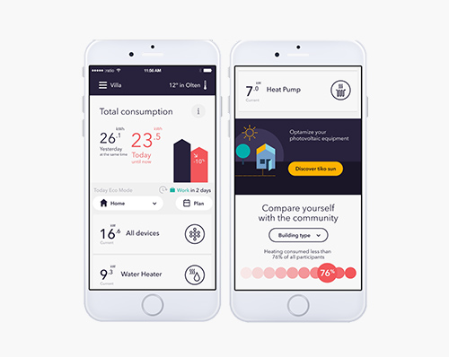

Attraverso un’app per smartphone, i partecipanti decidono il loro livello di comfort e quando tiko power può regolare automaticamente il riscaldamento.
L’algoritmo di regolazione tiene conto di tutti i partecipanti e considera diversi fattori. Ad esempio quando è stato attivato per l’ultima volta un determinato riscaldamento, per quanto tempo deve funzionare per tenere calda la casa o se è stato bloccato dal telecomando centralizzato e ora non deve essere nuovamente spento. Naturalmente, attraverso un’app per smartphone i partecipanti possono regolare il loro livello di comfort e questa impostazione determinerà quando tiko power potrà gestire automaticamente il riscaldamento.
Questo «Demand-Side Management» è già in uso da tempo con i grandi consumatori industriali. tiko è uno dei primi fornitori in Europa a coinvolgere anche le economie domestiche. Attualmente in Svizzera vi aderiscono oltre 6500 proprietari di impianti di riscaldamento. tiko power è quindi la più grande rete di accumulo di energia della Svizzera, con prestazioni complessive equivalenti a quelle di una centrale idroelettrica.
Il sistema può essere gestito tramite l’app, dalla quale è possibile visualizzare la corrente consumata.
