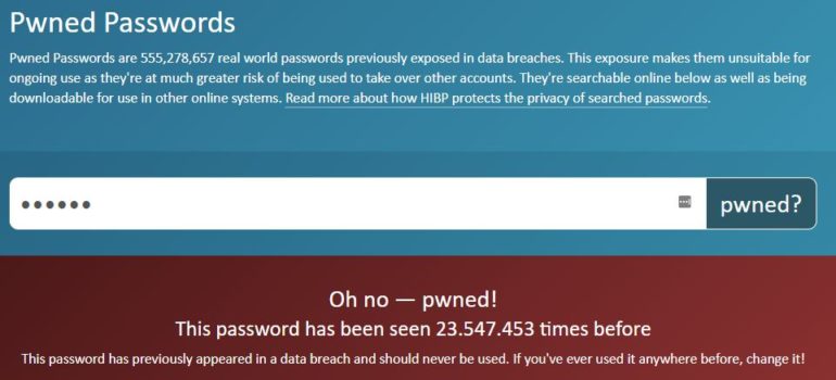

Stando a «Have I been pwned», c’è una password che appare 23,5 milioni di volte nei dati di account rubati: si tratta dell’utilizzatissima password «123456».
Le password rappresentano il problema numero uno in fatto di sicurezza. Per pigrizia molte persone utilizzano una password standard, facile da memorizzare, per tutti i propri account. Si tratta di un’abitudine comprensibile, ma altrettanto pericolosa in quanto facilita l’accesso a più account da parte di utenti malintenzionati. Stabilite regole chiare per le password:
