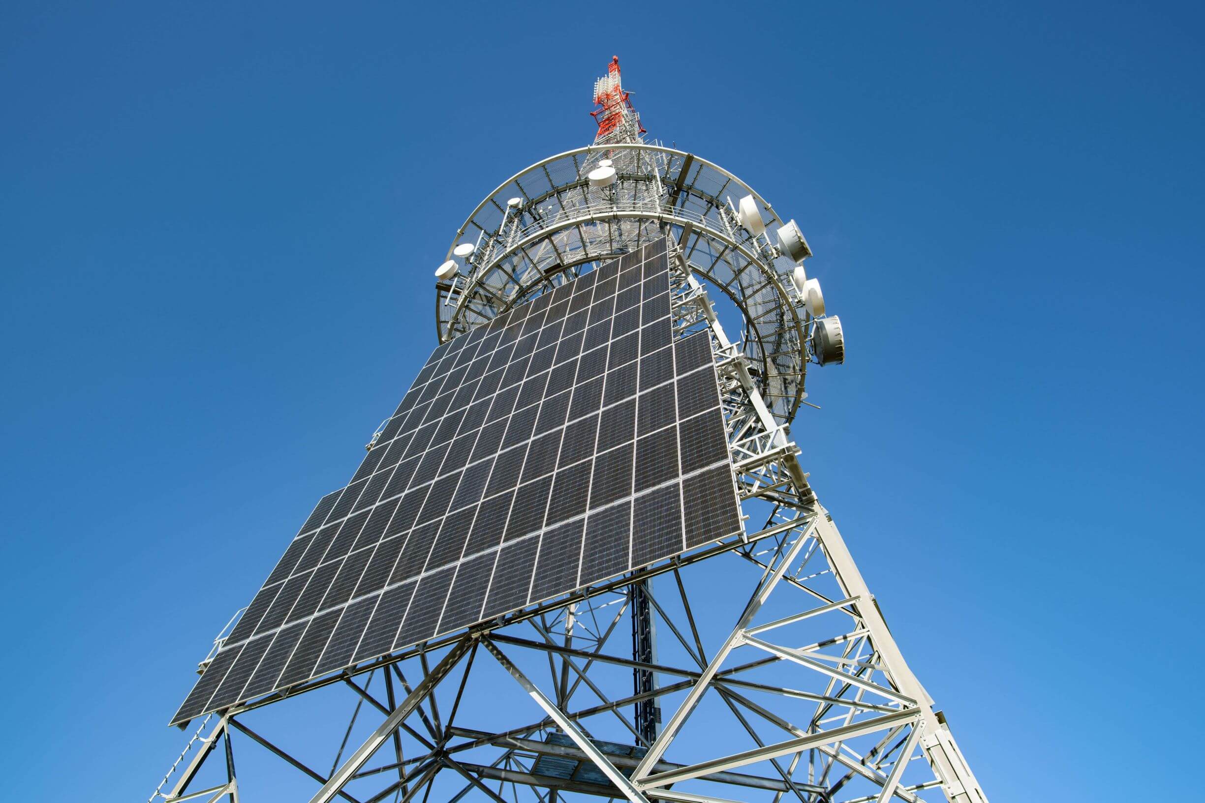

Mitte Oktober 2018 hat Swisscom Broadcast ihre 18. Photovoltaikanlage in Betrieb genommen. Die Swisscom Gruppe betreibt damit insgesamt 49 Solaranlagen – sie stehen schweizweit auf Betriebs- und Geschäftsgebäuden sowie auf Sendestandorten von Swisscom Broadcast.
Für die neue Anlage La Dôle wurden am unteren Drittel des Sendeturms auf einer Fläche von 226 Quadratmetern 107 bifaciale Photovoltaik-Module montiert, die das einfallende Licht über die Vorder- und Rückseite nutzen und so einen höheren Wirkungsgrad erzielen. Das Dach des neuen Betriebsgebäudes wurde mit 244 Modulen ausgestattet, was einer Fläche von 400 Quadratmetern entspricht. Somit erzeugt Swisscom Broadcast am Sendestandort La Dôle Solarstrom auf insgesamt 626 Quadratmetern.
Die Jahresproduktion der Solaranlage La Dôle wird auf rund 115'000 Kilowattstunden geschätzt, was dem Jahresverbrauch von etwa 28 durchschnittlichen Haushalten in der Schweiz entspricht. Den gewonnenen Solarstrom bezieht der Sendestandort direkt als Eigenstrom. Ein allfälliger Überschuss wird ins Stromnetz der Energiewerke Romande Energie eingespeist.
