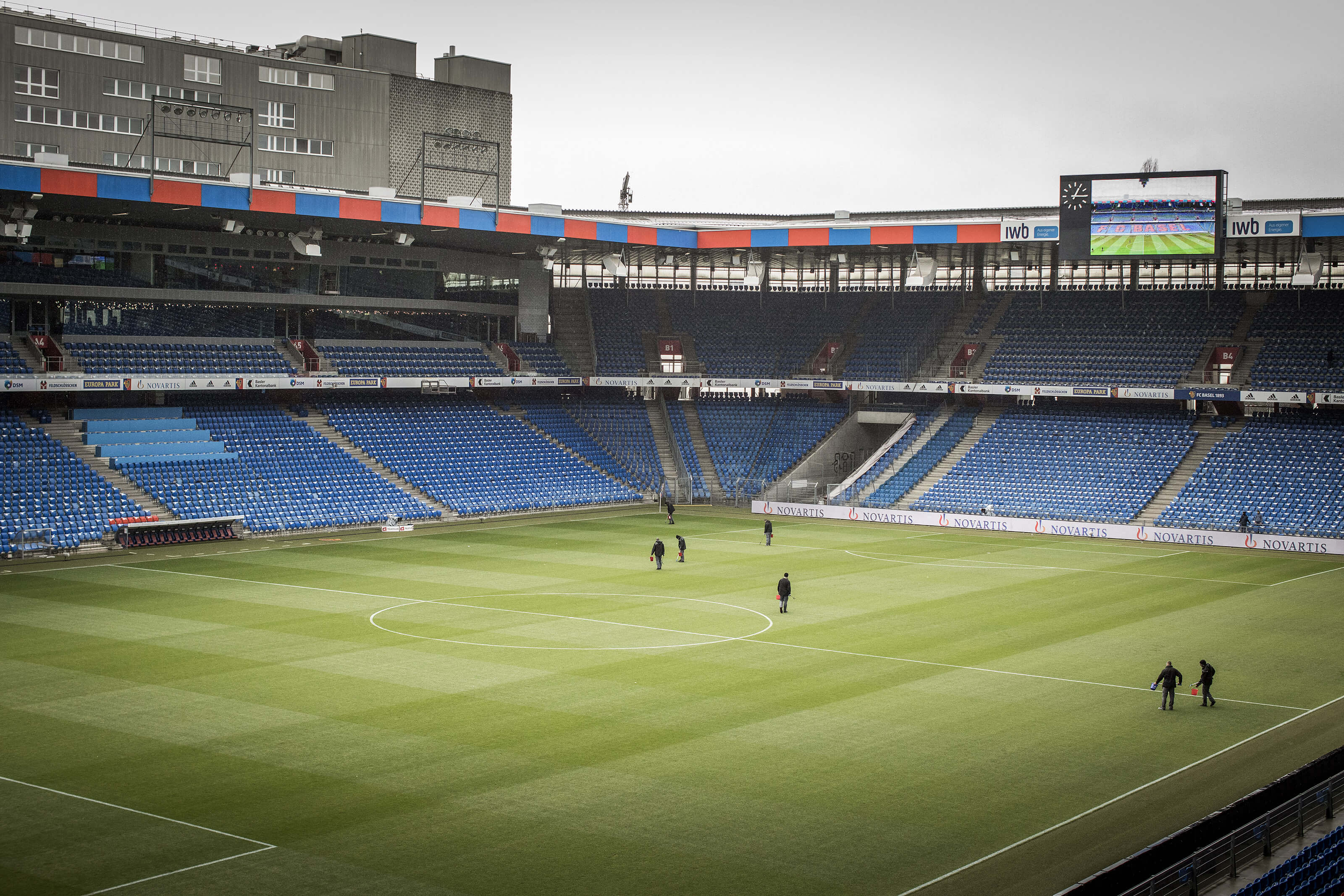

Marc und Christoph schieben die englischen Spezialmäher aus der Maschinenhalle ins Stadion auf den Rasen. «Sechs Stunden vor dem Spiel mähen wir mit den Hand-Spindelmähern nochmals das Spielfeld – so erreichen wir ein extrem präzises Schnittbild», so Marc. Es sieht aus wie Rasenballett.
10.30
Grosse Ventilatoren und Spezial-Lampen stehen am Spielfeldrand. Diese haben die letzten Stunden das Sonnenlicht und den Wind imitiert, denn im Stadion herrschen spezielle Gegebenheiten und Verhältnisse für den Rasen.
10.55
Nach 45 Minuten sind die 7‘200 Quadratmeter auf genau 24 Millimeter gemäht. Kurz scheint die Sonne durch die Wolken. Marc und Christoph reinigen die Spindelmäher und versorgen diese.

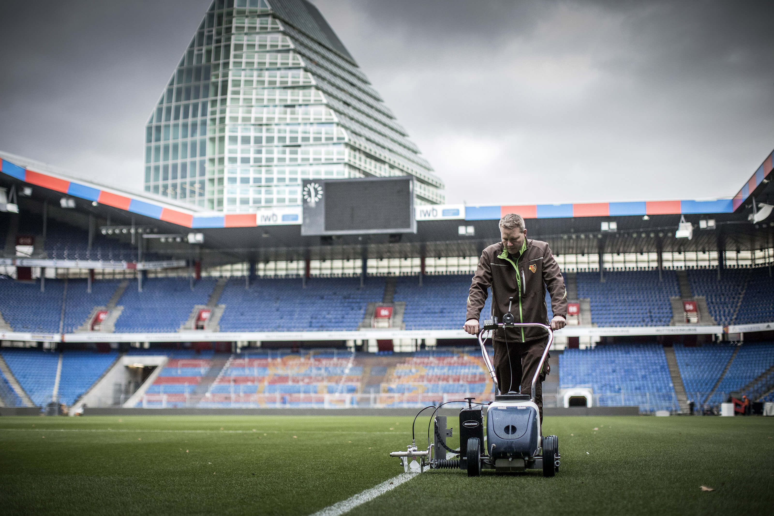

Marc rührt die Markierfarbe mit Wasser an. Auch fürs Zeichnen nützt er eine englische Spezialmaschine. Als erstes muss er eine verstopfte Düse reinigen – Handarbeit, Wasser und Druckluft helfen. Handschuhe sind unpraktisch, darum sind Marcs Hände rot vom kalten Wasser. «Dank Lasertechnik macht die Zeichnungsmaschine schnurgerade Linien», sagt Marc. Der 45jährige liebt Arbeiten, bei denen Präzision gefragt ist.
11.30
Beim Platzzeichnen ist Teamwork gefragt – Christoph, der Arbeitskollege von Marc, richtet die Laser aus, Marc schiebt mit ruhiger Hand das Zeichengerät, wobei alle Kreise und Kurven ohne Laser gezeichnet werden.
