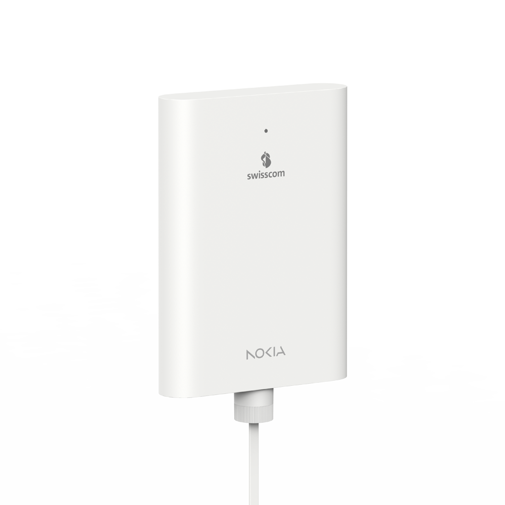

Der Stromverbrauch beträgt zwischen ca. 4.2 W (Standby) und max. ca. 5.9 W.
Ist der betroffene Kunde Mieter oder Stockwerkeigentümer, muss die Montage des 5G-Empfängers an der Gebäudeaussenseite (insbesondere bei einer Wandmontage mit Bohrung) mit dem Vermieter oder der Stockwerkeigentümerschaft geklärt werden.
Die richtige Montage der 5G-Empfängers ist zentral – zu beachten sind folgende Punkte:​
  • Aussenmontage: Der 5G-Empfänger wird ausserhalb des Gebäudes installiert. Dadurch bleibt der grösste Teil der Funkleistung draussen und die Gebäudehülle reduziert die Strahlung im Inneren zusätzlich.​
  • Optimale Ausrichtung für effizienten Betrieb: Der Empfänger wird gezielt auf den Mobilfunkstandort ausgerichtet. Eine bessere Signalqualität ermöglicht einen Betrieb mit geringerer Sendeleistung.​
  • Erhöhte Montageposition für besseren Empfang: Eine möglichst hohe Platzierung reduziert Hindernisse und verbessert den Empfang. Dadurch wird die erforderliche Sendeleistung weiter gesenkt.​
Durch die professionelle Montage durch einen Installationspartner von Swisscom werden diese Punkte berücksichtigt.​​
