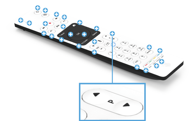

So bedienen Sie Swisscom TV 2.0
LED-Lämpchen
Normalzustand
Im Normalfall leuchtet die LED der Fernbedienung weiss auf, wenn Sie eine Taste drücken.
Störungsfall
Im Störungsfall kann die LED a) nicht b) rot oder c) weiss aufleuchten.
a) Ersetzen Sie die Batterien
b) Verbinden Sie die Fernbedienung neu
c) Stellen Sie sicher, dass Sie die richtige Fernbedienung verwenden. Falls dem so ist, starten Sie zuerst die TV-Box und dann die Fernbedienung neu.
Detaillierte Beschreibungen der Störungsbehebung finden Sie in der Anleitung „So richten Sie Ihre TV-Box ein“.

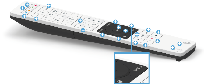

LED-Lämpchen
Normalzustand
LED leuchtet bei Tastendruck weiss
TV-Box ohne Strom
LED blinkt nach Tastendruck 5x rot
  • Kontrollieren Sie die Stromversorgung der TV-Box.
Batterie der Fernbedienung schwach
Drei LED Verhalten mit abnehmender Batterie
  1. LED blinkt nach jedem 10. Tastendruck 3x rot
  2. LED leuchtet gar nicht mehr
  3. LED leuchtet permanent weiss
Wechseln Sie die Batterien.
Alle Informationen zu Replayfunktionen, Senderlisten, TV-App und viele weitere nützliche Tipps finden Sie hier.
Die Fernbedienung reagiert nicht
Obwohl Sie eine Taste drücken, passiert am Fernseher nichts
