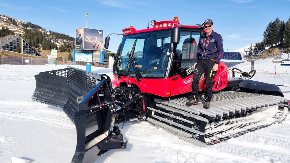

Portes du Soleil: Zum Start der Wintersaison 25/26 funken auch die Pistenbullys
Portes du Soleil koordiniert neu die Arbeiten im grossflächigen Wintersportgebiet über ein digitales Betriebsfunknetz.
