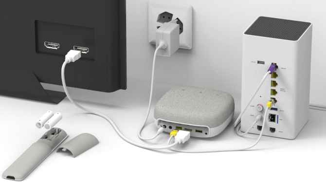

Folge dieser Anleitung, um deine TV-Box von Swisscom wieder zum Funktionieren zu bringen:
Überprüfe, ob alle Stecker und Kabel an der TV-Box, am Router und am Fernseher richtig eingesteckt sind.
Starte den Router und die TV-Box neu. Trenne dafür die Geräte für 10 Sekunden vom Strom. Verbinde die Geräte anschliessend wieder korrekt.
Falls vorhanden: Trenne mit dem Router oder der TV-Box verbundene Geräte wie WLAN-Box, Powerline oder Netzwerkswitch.
Wähle mit der TV-Fernbedienung (nicht die blue TV Fernbedienung) den HDMI-Kanal aus, mit dem die TV-Box verbunden ist.
Wie sieht die Taste auf der Fernbedienung aus, um den richtigen HDMI-Kanal auszuwählen? Das siehst du in der Bedienungsanleitung deines Fernsehers.

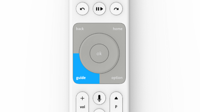

Drück auf der blue TV Fernbedienung einmal auf die Taste «home». Jetzt sollte auf dem Fernseher der blue TV Home-Screen erscheinen.
