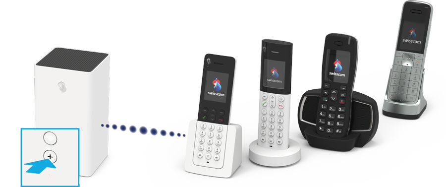

Nutzt du dein drahtloses HD-Phone zum ersten Mal, steht auf dem Telefon-Display, dass du an der Internet-Box die +Taste (= Pairing-Taste/Verbindungstaste) drücken sollst. Tust du dies, verbindet sich das HD-Phone automatisch.
Alternativ kannst du die Verbindung auch über das Menü herstellen. Folgen Sie dafür der Geräte-Anleitung.

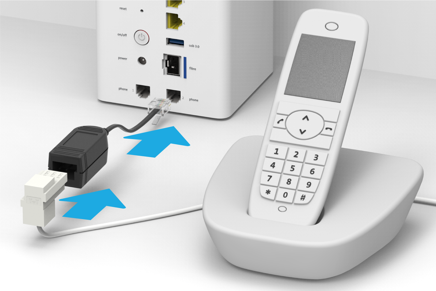

Auch analoge Festnetz- und Schnurlostelefone mit eigener DECT-Basisstation kannst du mit der Internet-Box verbinden. Benutze dazu an Ihrer Internet-Box den Anschluss mit der Bezeichnung «Phone».
Wird keine Verbindung aufgebaut? Ändere in den Einstellungen das Wahlverfahren auf «Frequenzwahl».
Weitere Informationen findest du auch in den Geräte-Anleitungen.
