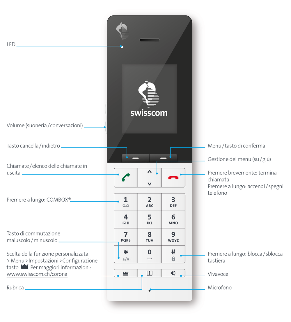

Apparecchio e tasti
HD-Phone Montreux
Conoscere il dispositivo
Domande frequenti
