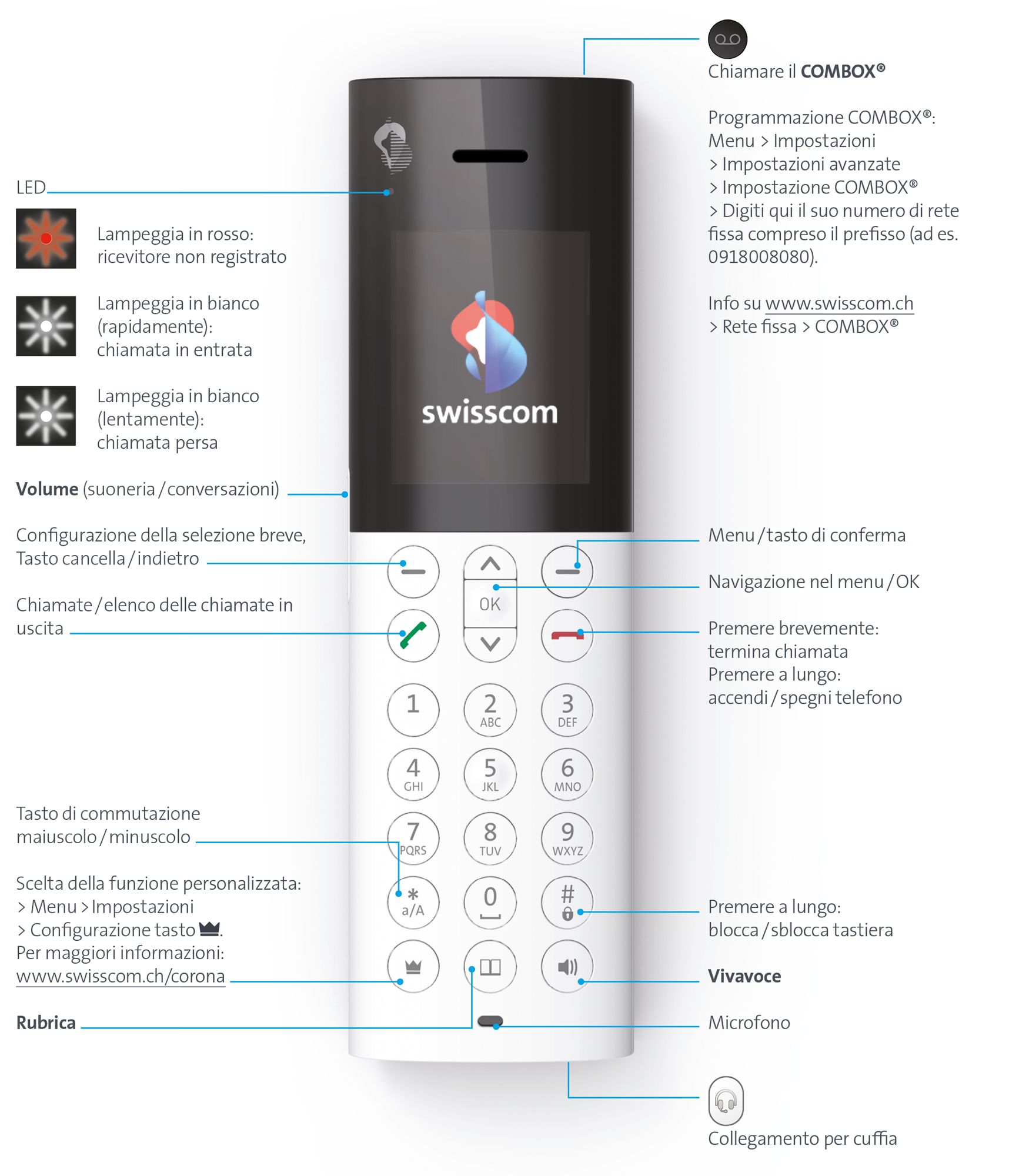

Apparecchio e tasti
HD-Phone Zermatt
Conoscere il dispositivo
