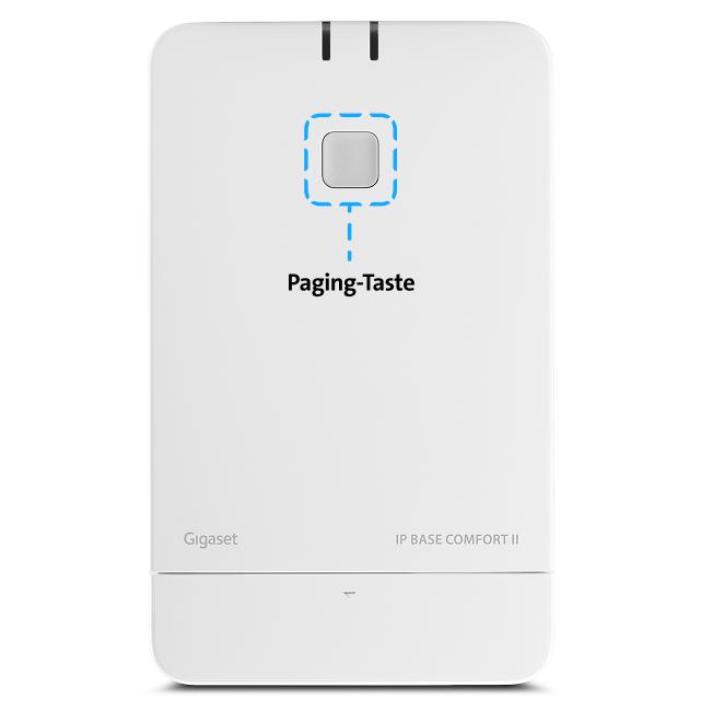

A         Anmelde-/Paging-Taste
Mobilteile suchen (Paging): kurz drücken (1 Sek.) - rechte LED blinkt blau. Alle angemeldeten
Mobilteile klingeln gleichzeitig.
Mobilteil anmelden: lange drücken (3 Sek.) und loslassen - linke LED blinkt grün.
Anmeldung der Mobilteile.
Gerät auf Werkseinstellungen
zurücksetzen:
für 10 Sek. drücken, bis beide LEDs erlöschen. Loslassen und nochmals
für 3 Sekunden drücken bis LEDs rot leuchten. Nach dem Loslassen
wird das Gerät auf Werkseinstellungen zurückgesetzt.

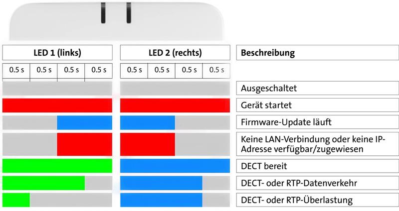

Bei der Erstinbetriebnahme einer Gigaset IP BASE COMFORT II erfolgt, falls nötig, ein Update auf die aktuellste Firmware, was bis zu 15 Minuten dauern kann. Bitte warten Sie, bis LED 1 grün und LED 2 blaun leuchtet.
