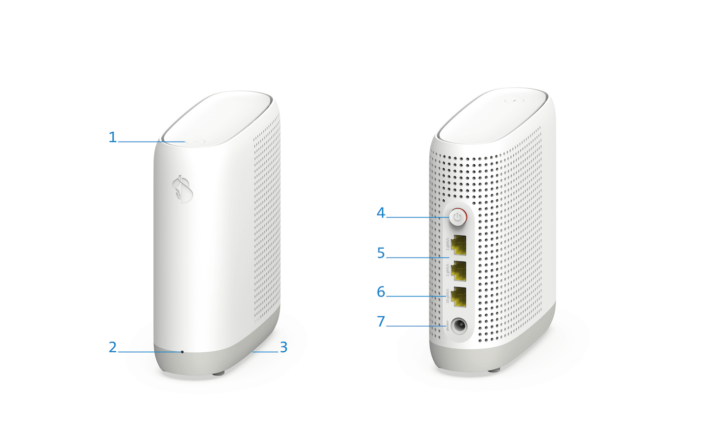

 Conoscere il dispositivo
  1. Tasto +   
  2. LED di stato   
  3. Reset
  4. On / Off (Power)  
  5. Ethernet 1 Gbit/s  (2x)
  6. Ethernet 2.5 Gbit/s  
  7. Collegamento per l’alimentatore   
