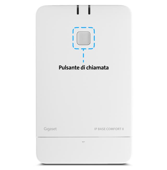

A         Tasto registrazione/paging
Cercare portatili (paging):
Premere brevemente (1 sec.) - il LED destro lampeggia in blu.
Tutti i portatili registrati squillano contemporaneamente.
Registrare il portatile: Premere a lungo (3 sec.) e rilasciare - il LED sinistro lampeggia
in verde.Registrazione dei portatili.
Resettare l'apparecchio alle
impostazioni di fabbrica:
Premere per 10 sec. fino a quando entrambi i LED si spengono.
Rilasciare e premere nuovamente per 3 secondi fino a quando i
LED si illuminano in rosso.Dopo aver rilasciato, il dispositivo
viene ripristinato alle impostazioni di fabbrica.

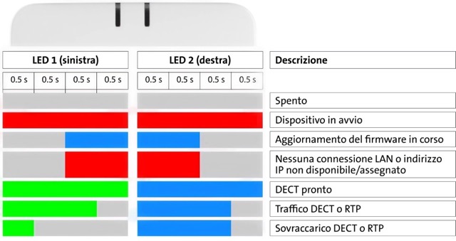

Durante la prima messa in funzione di un Gigaset IP BASE COMFORT 2 viene effettuato, se necessario, un aggiornamento all’ultima versione del firmware che può richiedere fino a 15 minuti. Attendete che il LED 1 diventi verde e il LED 2 diventi blu.
