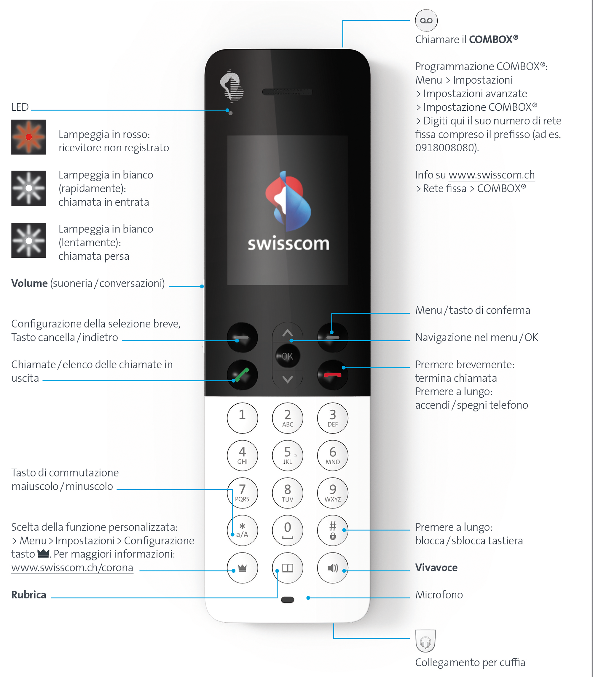

Apparecchio e tasti
HD-Phone Davos
Conoscere il dispositivo
