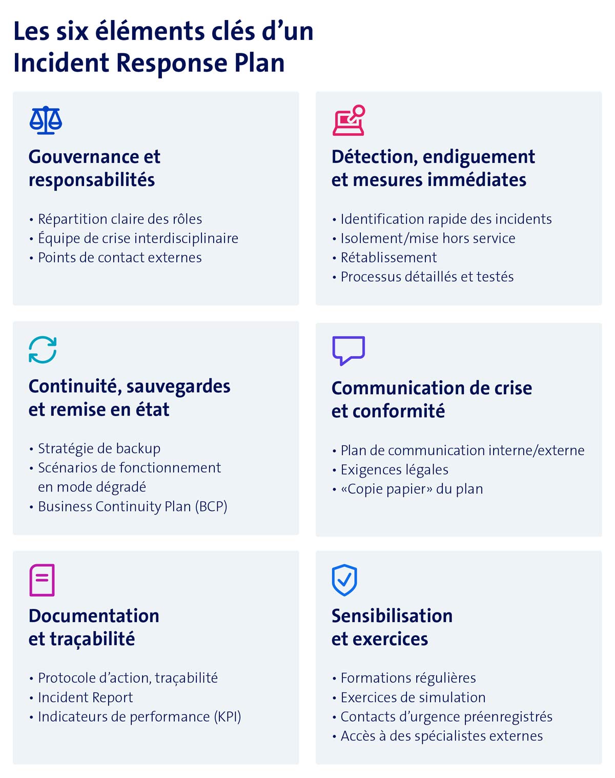

Commençons par clarifier quelques termes:
  • Un plan d’urgence ou Disaster Recovery Plan fait partie intégrante du Business Continuity Management (BCM). Il devrait permettre non seulement de réagir aux phénomènes naturels (incendie, inondation), mais aussi spécifiquement aux cyberincidents.
  • Un Incident Response Plan (plan IR) décrit la procédure à suivre en cas de cyberincident, par exemple à l’aide des Incident Response Recommendations du NIST. Il fait partie du plan d’urgence.

Recommandation n° 1: tout miser sur l’entraînement
La préparation est le b.a.-ba de l’Incident Response. Les entreprises bien préparées ont de meilleures chances de limiter les dégâts en cas de cyberincident. Cela implique non seulement de disposer d’un plan d’urgence et de le tenir à jour, mais aussi de s’exercer régulièrement aux différents scénarios. «Une simulation réaliste d’une cybercrise implique que la cellule de crise assume l’éventail complet de ses responsabilités. Cela permet de s’assurer que la direction est également consciente de la portée d’un cyberincident», souligne M. Holzhauser.
Les Tabletop Excercises (TTX)(ouvre une nouvelle fenêtre) peuvent notamment être envisagés: ils permettent de simuler un cyberincident sur table, en impliquant tous les départements concernés. En ce qui concerne le contenu de ces exercices, M. Würsch recommande d’envisager des scénarios aussi réalistes que possible à partir des modèles de menaces de l’entreprise.
Recommandation n° 2: préparer la communication
En cas d’urgence, la communication est décisive. D’une part, il s’agit d’assurer l’échange au sein de la cellule de crise. D’autre part, la communication avec les autorités, les clients et les partenaires détermine si l’entreprise est digne de confiance.
Un aspect important de cette préparation réside dans le choix des canaux de communication en cas d’urgence. Mais le contenu de la communication peut également être préparé à l’avance, par exemple pour les clients, le public ou les obligations de déclaration.
Recommandation n° 3: renforcer la sensibilisation à la sécurité
Le personnel constitue souvent le maillon décisif de la chaîne. En tant que «première ligne de défense», il contribue à identifier à temps les cyberincidents. Pour ce faire, il doit être sensibilisé à la détection des anomalies et oser les signaler. «Les formations continues sont un outil important pour sensibiliser les collaborateurs à la sécurité», indique M. Würsch.
Recommandation n° 4: entretenir le réseau
Une réponse aux incidents efficace nécessite souvent des connaissances spécialisées supplémentaires et du renfort humain, qu’il s’agisse de l’implication de fournisseurs de matériel et de logiciels ou de services externes de cybersécurité. La mise en place d’un tel réseau – y compris les contacts et les interlocuteurs à joindre en cas de crise – est judicieuse pour les entreprises avant même la survenue de tout incident. Il s’agit là d’un travail continu, souligne M. Würsch: «Un échange régulier avec les partenaires et les représentants de la branche peut aider à identifier les risques de sécurité à un stade précoce et à renforcer la résilience par des mesures appropriées.»
