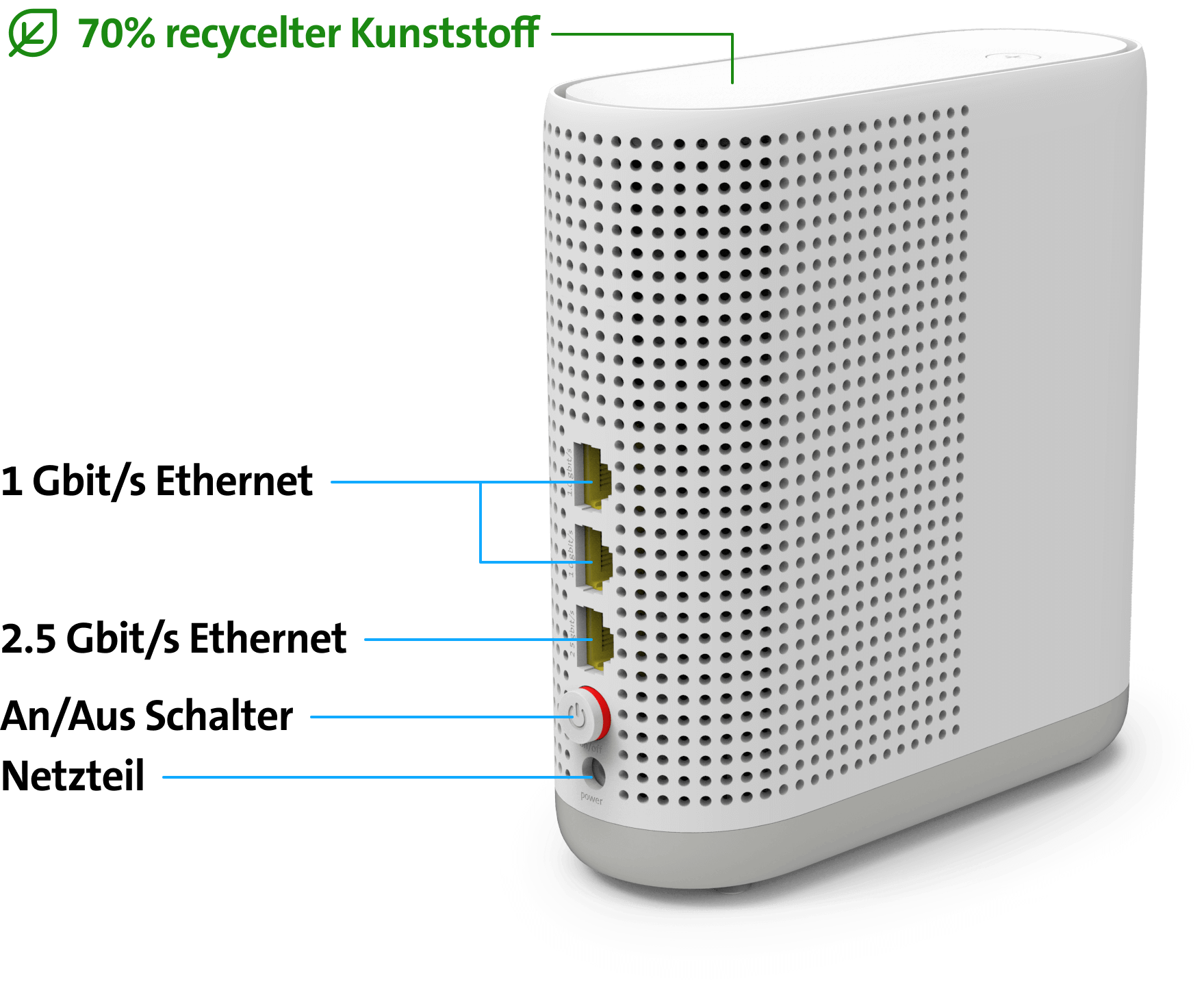

Anschlüsse

Ethernet Anschlüsse
  • 1 × 2.5 Gbit/s High-Speed Ethernet-Anschluss
  • 2 × 1 Gbit/s Ethernet-Anschluss
