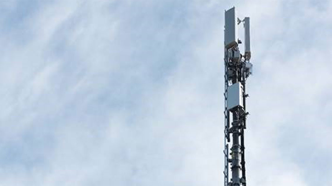

Une antenne 5G se dresse dans le ciel bleu. Des nuages blancs en arrière-plan.
