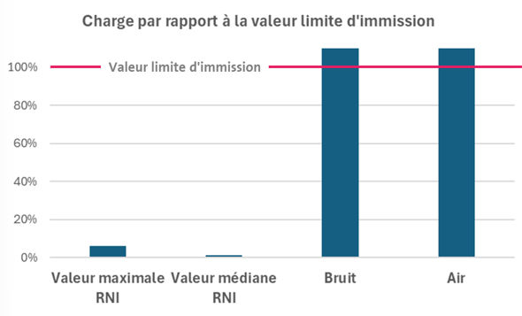

Dans le cadre d’une série de mesures systématiques, plusieurs millions de points de données ont été collectés dans les endroits les plus variés. Quel que soit le point de mesure, la valeur médiane était toujours inférieure à 1% de la valeur limite d’immissions autorisée de 50 V/m (volts par mètre). La moitié des mesures est par conséquent inférieure à un centième de la valeur limite admissible. Les valeurs les plus élevées, mesurées à l’aéroport, atteignaient 0,48 V/m. Près des écoles ou au centre des villages, les valeurs médianes ne dépassaient pas 0,08 et 0,09 V/m respectivement. La mesure la plus élevée ne représentait que 6% de la valeur limite d’immissions. À titre de comparaison, c’est comme si la moitié des voitures circulaient à moins de 1 km/h, alors que la vitesse autorisée est de 100 km/h. L’autre moitié roule certes plus vite, mais même la voiture la plus rapide ne dépasse pas 6 km/h.
D’autres immissions environnementales dépassent régulièrement les seuils
En matière d’immissions dans le domaine de l’air et du bruit, qui relèvent également du droit de l’environnement, la Confédération et les cantons se battent en revanche depuis des années avec des plans de mesures pour faire respecter les valeurs limites. Pour les polluants atmosphériques que sont les poussières fines et l’ozone, les valeurs limites sont régulièrement dépassées. En ce qui concerne le bruit, la valeur limite d’immissions est fixée à un point si haut que l’on accepte que plus d’un million de personnes en Suisse sont exposées à un niveau de bruit nuisible ou incommodant.
Diagramme: Comparaison Rayonnement Non Ionisant (RNI), Bruit et Air
Sources: OFEV & Consortium de projet SwissNIS, Mesures d'exposition au rayonnement non ionisant, Rapport annuel 2023; Martin Röösli, Was wissen wir über mögliche negative gesundheitliche Auswirkungen von Luftschadstoffen, Lärm und NIS? FSM Science Brunch 06.11.2024
