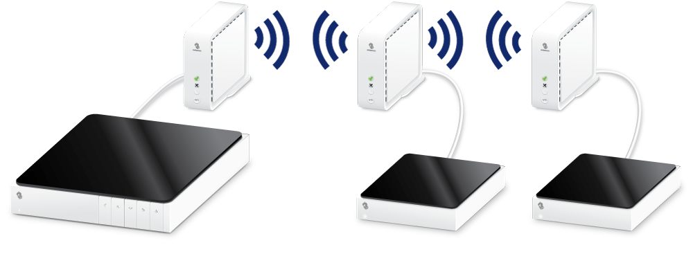

Avete già un WLAN Connection Kit e volete portare la connessione internet in un’altra stanza?
Grazie al WLAN Connection Adapter potete collegare via Ethernet fino a due apparecchi come TV-Box, computer o console collocati in una stanza diversa. Inoltre, posizionando il WLAN Connection Adapter tra i due adattatori del WLAN Connection Kit ne ampliate la portata.
Il WLAN Connection Adapter adotta lo standard WLAN più avanzato (802.11AC) e vi garantisce le migliori prestazioni WLAN in un formato estremamente compatto.
Vantaggi
  • Connessione senza fili affidabile di un nuovo TV-Box posizionato in un’altra stanza
  • Ampliamento della portata di un WLAN Connection Kit esistente
  • Installazione semplice: collegate il nuovo adattatore, premete un pulsante e attendete qualche minuto, non serve altro
  • Formato estremamente compatto
  • Trasmissione rapidissima dei dati: fino a 1700 Mbit/s. Standard 802.11ac.
  • 2 porte Ethernet Gigabit
Il WLAN Connection Adapter richiede un WLAN Connection Kit ed è compatibile con il Kit di Connessione Universale DUO di AirTies.

Per aggiungere un WLAN Connection Adapter a un WLAN Connection Kit esistente:
  1. Collegate il WLAN Connection Adapter a una presa elettrica vicina al gateway internet
  2. Accendete l’adattatore. Quando la spia LED «Power» si illumina di bianco, premete il pulsante WPS
  3. Premete il pulsante WPS dell’adattatore del WLAN Connection Kit collegato al gateway internet
  4. Dopo circa cinque minuti la spia LED «OK» si illumina di verde
  5. Spegnete e scollegate il WLAN Connection Adapter, quindi trasferitelo nella posizione desiderata:
    • collegate al WLAN Connection Adapter un TV-Box o un altro apparecchio Ethernet usando il cavo Ethernet in dotazione, OPPURE
    • posizionate il WLAN Connection Adapter tra i due adattatori del WLAN Connection Kit per aumentarne la portata
Seguite la medesima procedura anche per aggiungere un WLAN Connection Adapter a un Kit di Connessione Universale DUO di AirTies.
