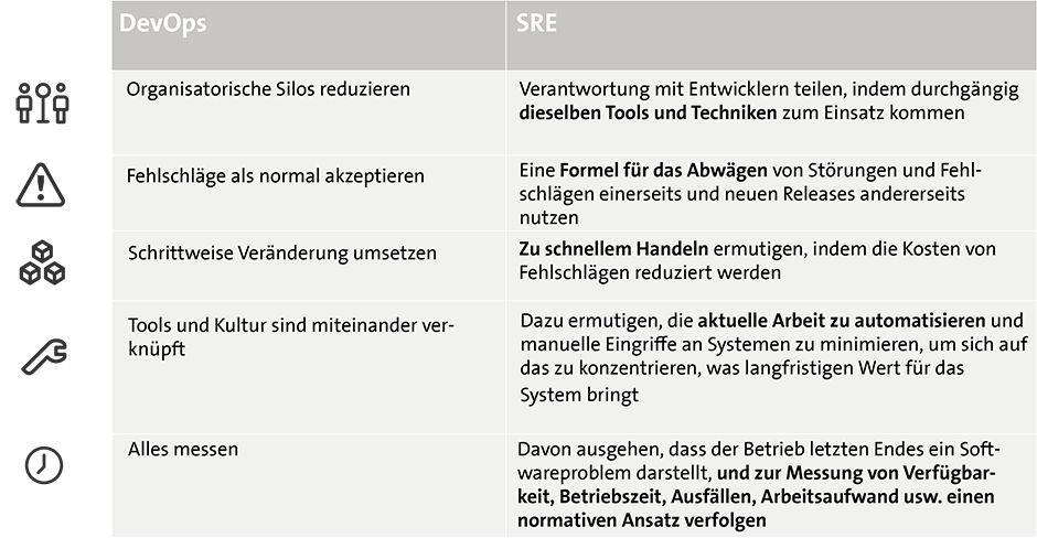

Wie SRE DevOps konkret berücksichtigt
SRE hat die Philosophie von DevOps verinnerlicht. Allerdings wird hier ein deutlich normativerer Ansatz verfolgt, um Zuverlässigkeit mittels Engineering- und Operations-Tätigkeiten zu messen und zu erzielen. Mit anderen Worten: SRE gibt vor, wie man in den verschiedenen DevOps-Bereichen erfolgreich sein kann. So veranschaulicht die folgende Tabelle die fünf DevOps-Säulen und die entsprechenden SRE-Praktiken:
DevOps und SRE Tabelle
In gewisser Weise implementiert die Klasse SRE das Interface DevOps.
