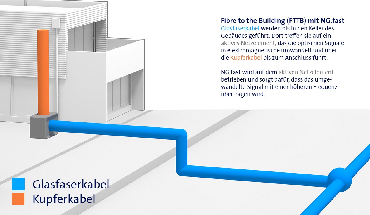

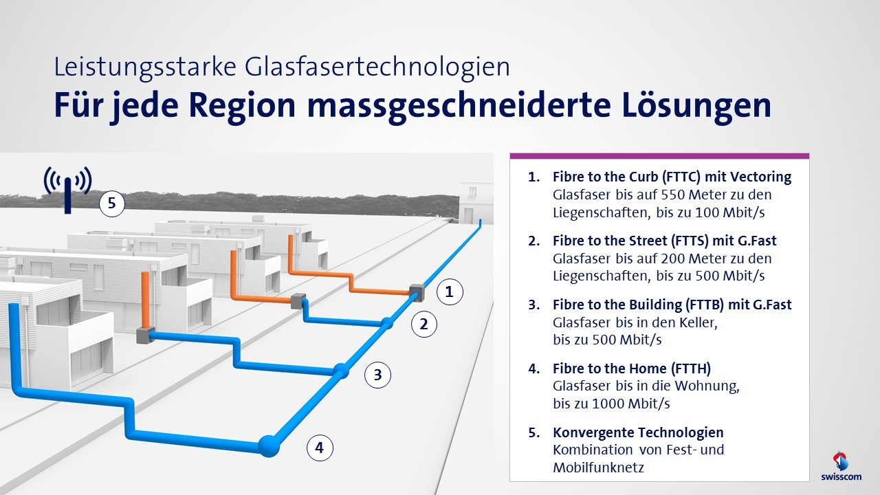

Seit August 2017 testet Swisscom im Rahmen einer Innovationspartnerschaft mit Huawei Schweiz als eines der ersten ICT-Unternehmen weltweit die Technologie NG.fast mit Vectoring über zwei Leitungen (Multiline). Bei NG.fast handelt es sich um eine Weiterentwicklung von G.fast, mit der die Bandbreite nochmals deutlich erhöht wird. Im Herbst 2016 eingeführt, nimmt G.fast heute einen wichtigen Platz im Technologieportfolio von Swisscom ein. Mit G.fast profitieren bereits rund 70'000 Wohnungen und Geschäfte von Bandbreiten bis zu 500 Mbit/s und laufend kommen neue hinzu. Wie G.fast kommt auch NG.fast in einem aktiven Netzelement zur Anwendung, das mit Glasfasern erschlossen wird und das optische Signal in ein elektromagnetisches umwandelt. Ab diesem Netzelement, das entweder kurz vor Gebäuden in der Strasse oder bei grösseren Gebäuden im Keller liegt, wird das Signal über bestehende Kupferkabel bis zum Kunden geführt.

Die ersten Resultate aus dem Swisscom Labor sind vielversprechend und zeigen, dass NG.fast in Zukunft ein sehr grosses Potential bietet. Stimmen die Distanz und die Kabelqualität, konnten Bandbreiten zwischen 1 und 5 Gbit/s erreicht werden. Aufgrund der sehr hohen Frequenz von 500 MHz ist die Technologie auf kurze Kupferkabel-Distanzen bis max. 100 Meter ab einem Glasfaser-Kupfer-Übergangspunkt angewiesen und dürfte sich deshalb vor allem bei der Swisscom Netzarchitektur Fibre to the Building (FTTB) durchsetzen.

Möglicher Einsatzbereich von NG.fast
Swisscom Technologieportfolio
