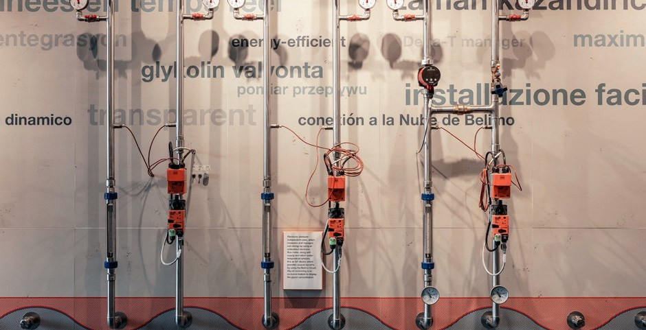

Mittels «Internet of Things» (IoT) sorgt die Hinwiler Firma dafür, dass Gebäude bei gleicher Temperatur weniger Energie verbrauchen. Dazu muss man zunächst verstehen, wie eine Heizung im Grundsatz funktioniert: Mithilfe einer Energiequelle – heute meist noch Heizöl – wird Wasser erhitzt, welches vom Keller aus über die Heizungsrohre im Gebäude in die Radiatoren der Räume fliesst. Dort kann per Ventil die gewünschte Temperatur eingestellt werden. So weit, so einleuchtend, doch jetzt kommt BELIMO ins Spiel. «Für die verschiedenen Stockwerke ist es notwendig, dass der gewünschte Durchfluss, mit dem das Wasser in die Heizungen gepumpt wird, den Anforderungen entspricht. Dafür gibt es ein Regelventil, das den Durchfluss dynamisch nach Bedarf regelt, auch in Teillast», sagt Business Development Manager von BELIMO, Daniel Senn. Dieser dynamische, hydraulische Abgleich sei sehr relevant, werde aber oft nicht gemacht. Im Gegenteil: «Der statische hydraulische Abgleich wird immer auf 100 Prozent Volllast ausgelegt, eine Situation, die in der Realität äusserst selten auftritt», führt Senns Kollege Rony Riedo aus. Er ist Bereichsleiter Verkauf Schweiz beim Unternehmen.
Nötig ist also eine Optimierung des Wasserdurchflusses, denn eigentlich müsste jedes Mal, wenn jemand an der Heizung dreht, der erwähnte Abgleich neu gemacht werden. Genau das übernimmt das Ventil Belimo Energy Valve™(öffnet ein neues Fenster), und zwar automatisch. Senn: «Das Ventil misst die Temperaturunterschiede im Heizwasser und wenn die Differenz zu klein ist, merkt es das und stellt es richtig ein.» Seit 2012 konnten dank dieser Lösung weltweit 31'055 Tonnen CO2 eingespart werden. Und das Potential wäre riesig: Gebäude sind für rund 40 Prozent der weltweiten CO2-Emissionen verantwortlich.
Aber wo ist hierbei jetzt das IoT? «Ein grosses Problem, das heute zu Ineffizienz führt, ist das Fehlen von Daten. Daten sind generell matchentscheidend für erfolgreiche Betriebsoptimierung», sagt Daniel Senn. Darum sind die smarten Ventile mit einer Cloud verbunden. Ein entsprechendes Monitoring-System kann so aufzeigen, wohin die Wärme in einem Gebäude fliesst und wo sie verschwendet wird. Riedo erklärt: «Anders als bei der Konkurrenz ist bei uns der Zugriff auf die Cloud integriert und kostenlos, man muss kein Abo lösen. Man kauft die Ventile und alles andere ist inklusive.»
