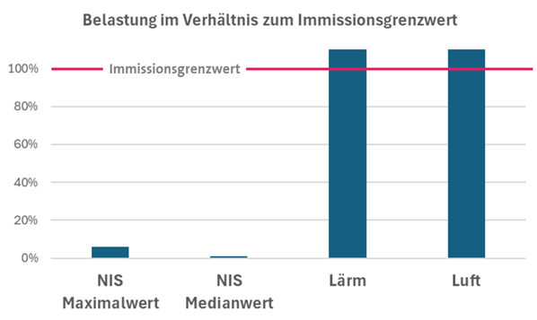

In einer systematischen Messreihe wurden Millionen Messdatenpunkte an unterschiedlichsten Orten erfasst. Egal wo gemessen wurde, der Medianwert lag immer unter 1% des zulässigen Immissionsgrenzwertes von 50 V/m (Volt pro Meter). Somit liegt die Hälfte aller Messungen unter einem Hundertstel des zulässigen Grenzwertes. Die höchsten Werte wurden mit 0.48 V/m am Flughafen erreicht, die Medianwerte an Schulen oder in Dorfzentren waren bei tiefen 0.08 resp. 0.09 V/m. Der höchst gemessene Wert betrug nur 6% des Immissionsgrenzwertes. Als Vergleich: Die Hälfte aller Autos auf einer Strasse würde weniger als 1 km/h fahren, obwohl 100 km/h erlaubt wären. Die andere Hälfte fährt zwar schneller, aber selbst das schnellste Auto erreicht nur 6 km/h.
Regelmässige Übertretungen in anderen Umweltimmissionen
Bei den verwandten Immissionsbereichen des Umweltrechts hingegen, Luft und Lärm, kämpfen Bund und Kantone seit Jahren mit Massnahmenplänen dafür, dass die Immissionsgrenzwerte überhaupt eingehalten werden. Bei den Luftschadstoffen Feinstaub und Ozon werden die Grenzwerte regelmässig überschritten. Beim Lärm ist der Immissionsgrenzwert so hoch angesetzt, dass in Kauf genommen wird, dass über 1 Million Menschen in der Schweiz schädlichem oder lästigem Lärm ausgesetzt sind.
Diagramm: Vergleich nichtionisierende Strahlung (NIS), Lärm und Luft
Quellen: BAFU & Projektkonsortium SwissNIS, Expositionsmessungen nichtionisierende Strahlung, Jahresbericht 2023; Martin Röösli, Was wissen wir über mögliche negative gesundheitliche Auswirkungen von Luftschadstoffen, Lärm und NIS? FSM Science Brunch 06.11.2024
