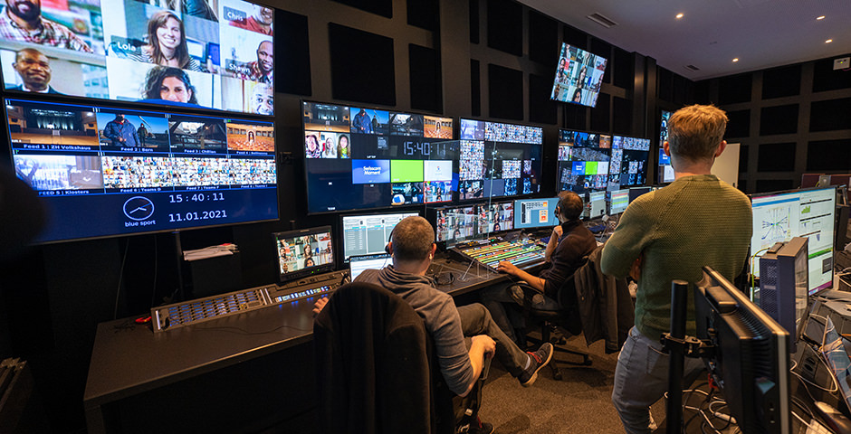

Da una parte il suono, dall’altro l’immagine. La composizione dell'immagine per la canzone «Denkmal» doveva raccontare la storia di Switzerland Connected – luoghi iconici come il castello di Chillon, una terrazza sui tetti di Berna, il Teatro Sociale di Bellinzona, il Volkshaus di Zurigo o la stazione a monte di Madrisa. Inoltre, sono state integrate anche immagini di cantanti amatoriali che da casa hanno inviato video di loro esibizioni prima dell’esperimento. Tutti gli elementi della scenografia sono stati preparati in anticipo, programmati in 90 pulsanti nello studio di regia blue (l’ex Teleclub) e poi mixati in sincrono con le labbra e in tempo reale con grande maestria dal regista.
Klaus Liechti, addetto al coordinamento del progetto dal punto di vista dell’infrastruttura di rete, spiega: «La principale sfida tecnica è stata l’impossibilità provare il tutto dal vivo prima dell’esperimento stesso. Le tessere del puzzle si sono incastrate solo il giorno prima». E solo il giorno prima si è tenuta infatti l’unica prova in cui tutti i musicisti hanno cantato insieme il nuovo brano «Denkmal» in quattro varianti linguistiche. Nota bene: si sono esibiti senza potersi guardare in faccia. David Sievers, Audio Director, riassume perfettamente lo spirito del progetto: «Non ho mai dubitato che fosse fattibile. Però non ero sicuro che potesse riuscire. C’erano troppe cose che potevano andare storte». Alcune di queste sono state ad esempio la pioggia battente che ha causato un’interruzione di corrente nella location di Berna, un router che ha mandato a monte l’allineamento di latenza tramite la sua funzione di backup, o un primo tentativo che lì per lì ha instillato qualche dubbio.
