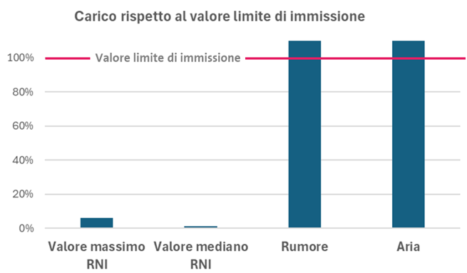

Superamenti regolari in altre emissioni ambientali
Nelle altre tipologie di immissioni considerate dal diritto ambientale, ossia l’inquinamento atmosferico e il rumore, la Confederazione e i cantoni lottano da anni con un susseguirsi di progetti per riuscire a rispettare i valori limite di immissione. I valori limite delle polveri sottili e dell’ozono, due inquinanti atmosferici, vengono regolarmente superati. Per il rumore, il valore limite di immissione è così alto che 1 milione di persone in Svizzera è programmaticamente esposto a un rumore dannoso o fastidioso.
Diagramma: confronto tra radiazioni non ionizzanti (RNI), rumore e aria
Fonti: UFAM & Consorzio di progetto SwissNIS, Misure di esposizione alle radiazioni non ionizzanti, Relazione annuale 2023; Martin Röösli, Was wissen wir über mögliche negative gesundheitliche Auswirkungen von Luftschadstoffen, Lärm und NIS? FSM Science Brunch 06.11.2024
