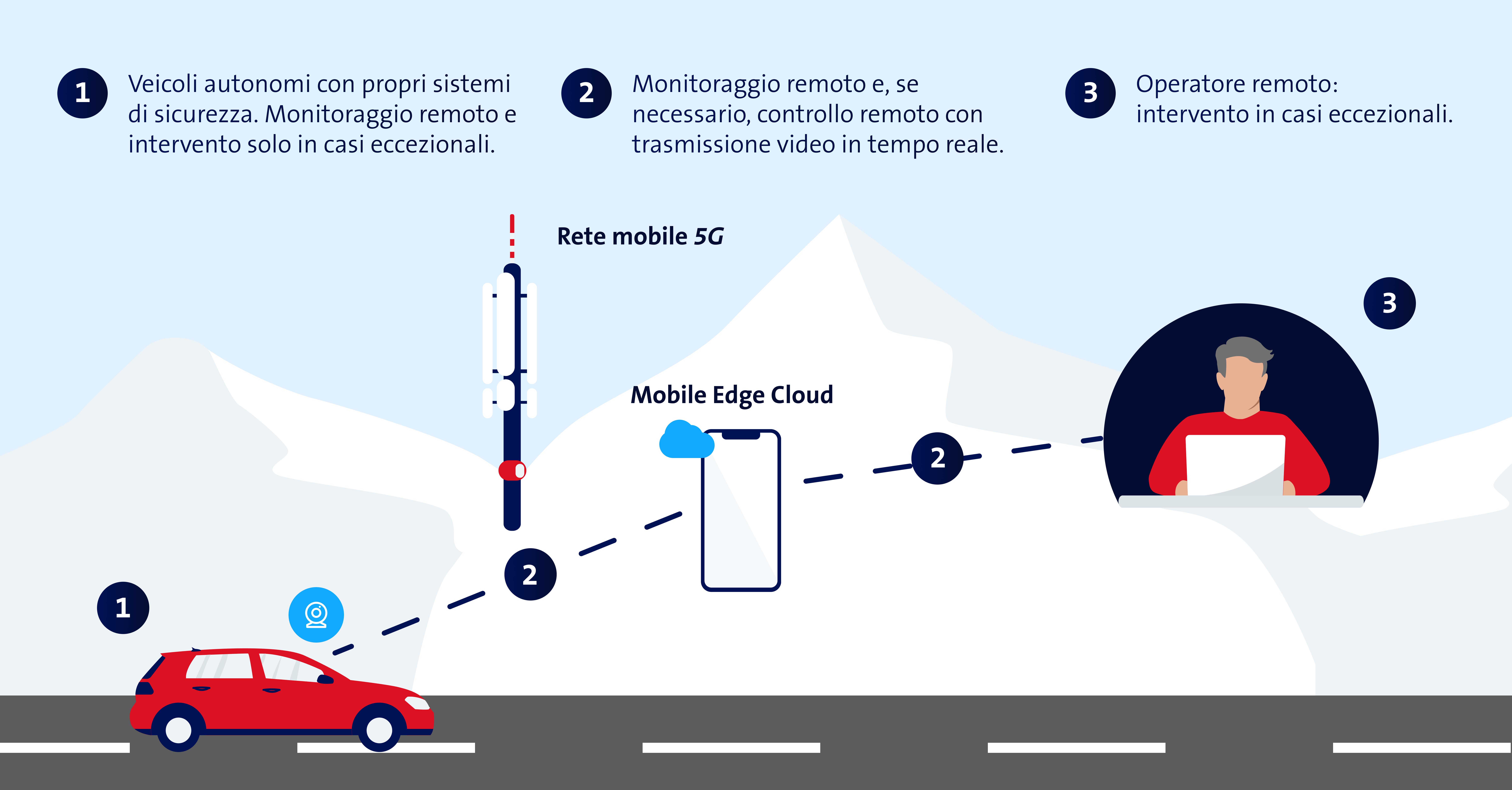

Nell’ambito del progetto è stata utilizzata una scheda SIM priorizzata che dà al veicolo la precedenza sulla rete mobile. Così il collegamento rimane stabile anche quando la rete è sovraccarica. Mediante Teleoperation, poi, un conducente unico (Remote Operator) ha in ogni momento la possibilità di prendere il controllo del veicolo altamente automatizzato. Anche qui è richiesto un collegamento di rete mobile senza compromessi per consentire al conducente di guidare il veicolo in sicurezza da remoto.
Il grafico mostra come il veicolo può essere controllato a distanza.
