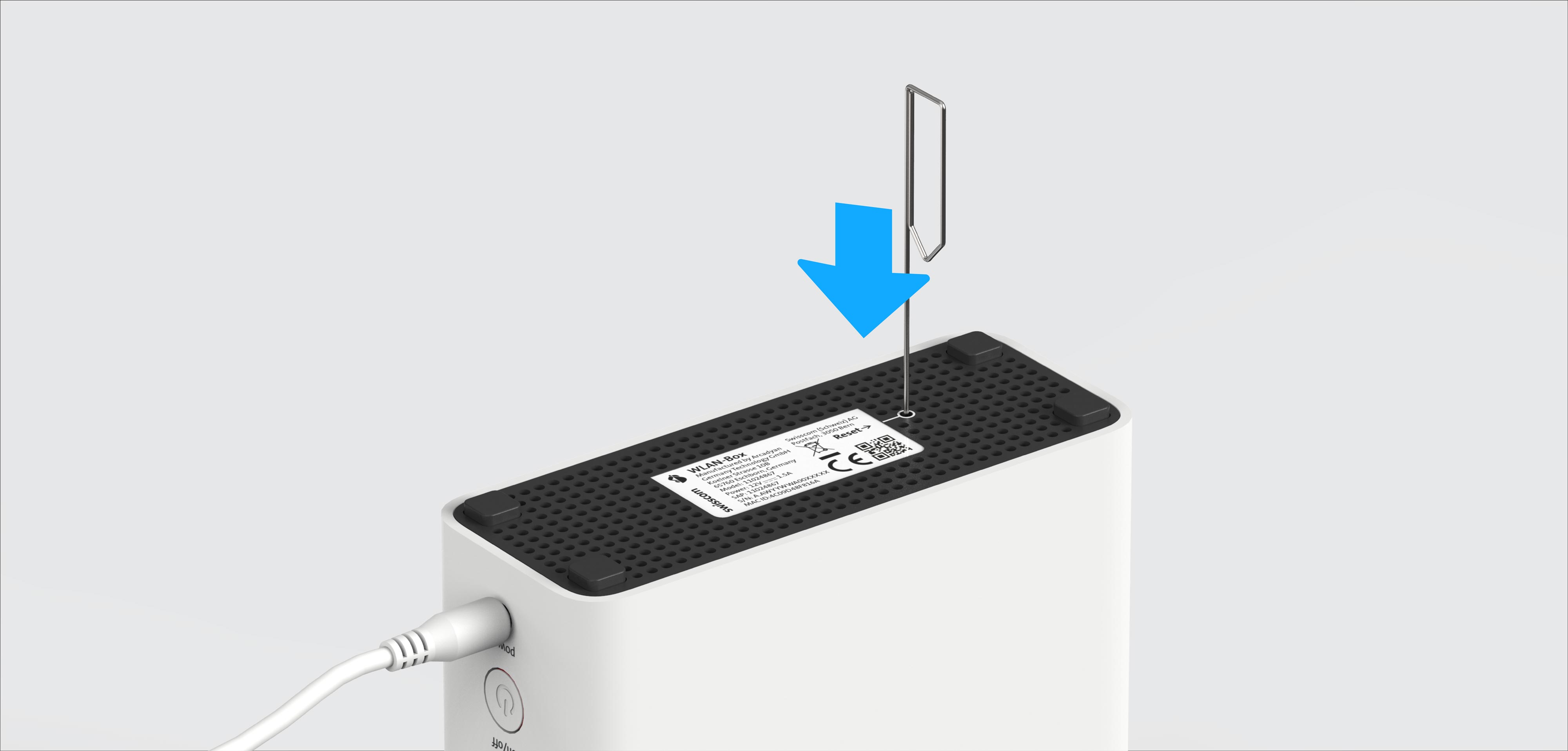

Wenn Ihre WLAN-Box Probleme bereitet und ein Neustart keine Abhilfe schafft, kann das Gerät auf Werkeinstellungen zurückgesetzt werden. So führen Sie einen Reset der WLAN-Box durch:
  1. Schliessen Sie die WLAN-Box ans Stromnetz an und schalten Sie sie ein. Warten Sie anschliessend 2 Minuten, bis die WLAN-Box aufgestartet ist.
  2. Führen Sie den Reset wie auf dem unten aufgeführten Bild durch, indem Sie die Reset-Taste mit einem spitzen Gegenstand auf der Unterseite des Geräts für 1 Sekunde drücken.
  3. Nach erfolgreichem Reset beginnt die Status-LED weiss zu blinken und die WLAN-Box startet neu.
Nach dem Reset kann das Gerät erneut mit Hilfe der My Swisscom App installiert werden.
