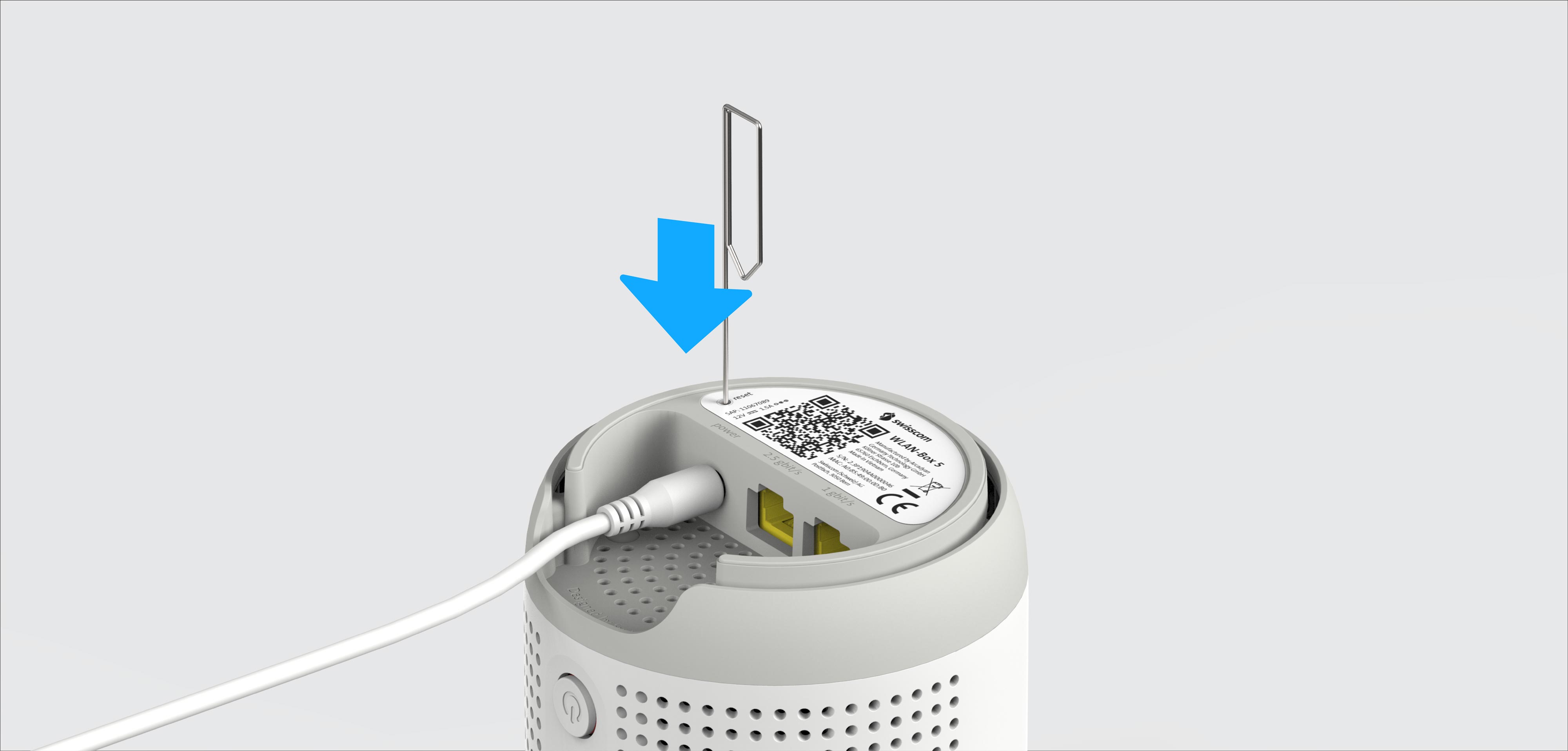

Wenn deine WLAN-Box Probleme bereitet und ein Neustart keine Abhilfe schafft, kann das Gerät auf Werkseinstellungen zurückgesetzt werden. So führst du einen Reset der WLAN-Box durch:
  1. Schliesse die WLAN-Box ans Stromnetz an und schalte sie ein. Warte anschliessend 2 Minuten, bis die WLAN-Box aufgestartet ist.
  2. Führe den Reset wie auf dem unten aufgeführten Bild durch, indem du die Reset-Taste mit einem spitzen Gegenstand auf der Unterseite des Geräts für 1 Sekunde drückst.
  3. Nach erfolgreichem Reset beginnt die Status-LED weiss zu blinken und die WLAN-Box startet neu.
Nach dem Reset kann das Gerät erneut mit Hilfe der My Swisscom App installiert werden.
