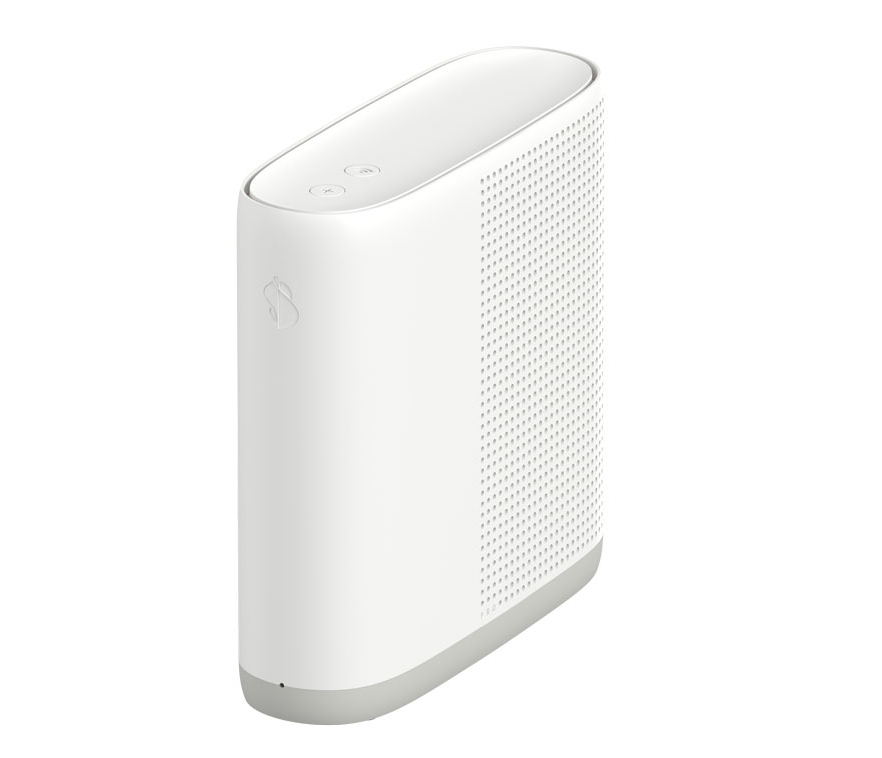

Internet-Box
Découvrez le progiciel actuel de votre routeur sur le portail web(ouvre une nouvelle fenêtre). Passez en «Mode expert» et, dans le menu, cliquez sur «Internet-Box»  «Progiciel».
Attention: vous ne pouvez accéder au portail web que si vous avez établi une connexion à votre Internet-Box au sein du réseau.
