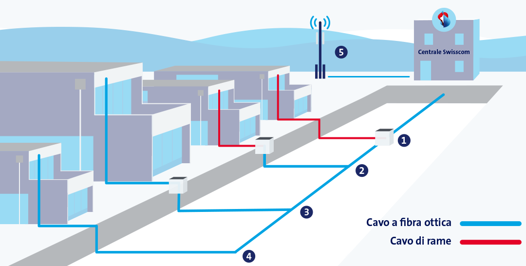

1 Fibre to the Curb (FTTC)
Fibra ottica fino a 550 metri dall’immobile, fino a 100 Mbit/s
2 Fibre to the Street (FTTS)
Fibra ottica fino a 200 metri dall’immobile, edificio <12 abitazioni o spazi commerciali, fino a 500 Mbit/s
3 Fibre to the Home (FTTH)
Fibra ottica fino in casa, edificio >12 abitazioni o spazi commerciali e generalmente tutte nuove costruzioni, fino a 10 Gbit/s dalla primavera 2020
4 Fibre to the Home (FTTH)
Fibra ottica capillare fino in casa, preferibilmente in cooperazione, fino a 10 Gbit/s dalla primavera 2020
5 Tecnologie convergenti
Combinazione di rete fissa e mobile, fino a 200 Mbit/s
