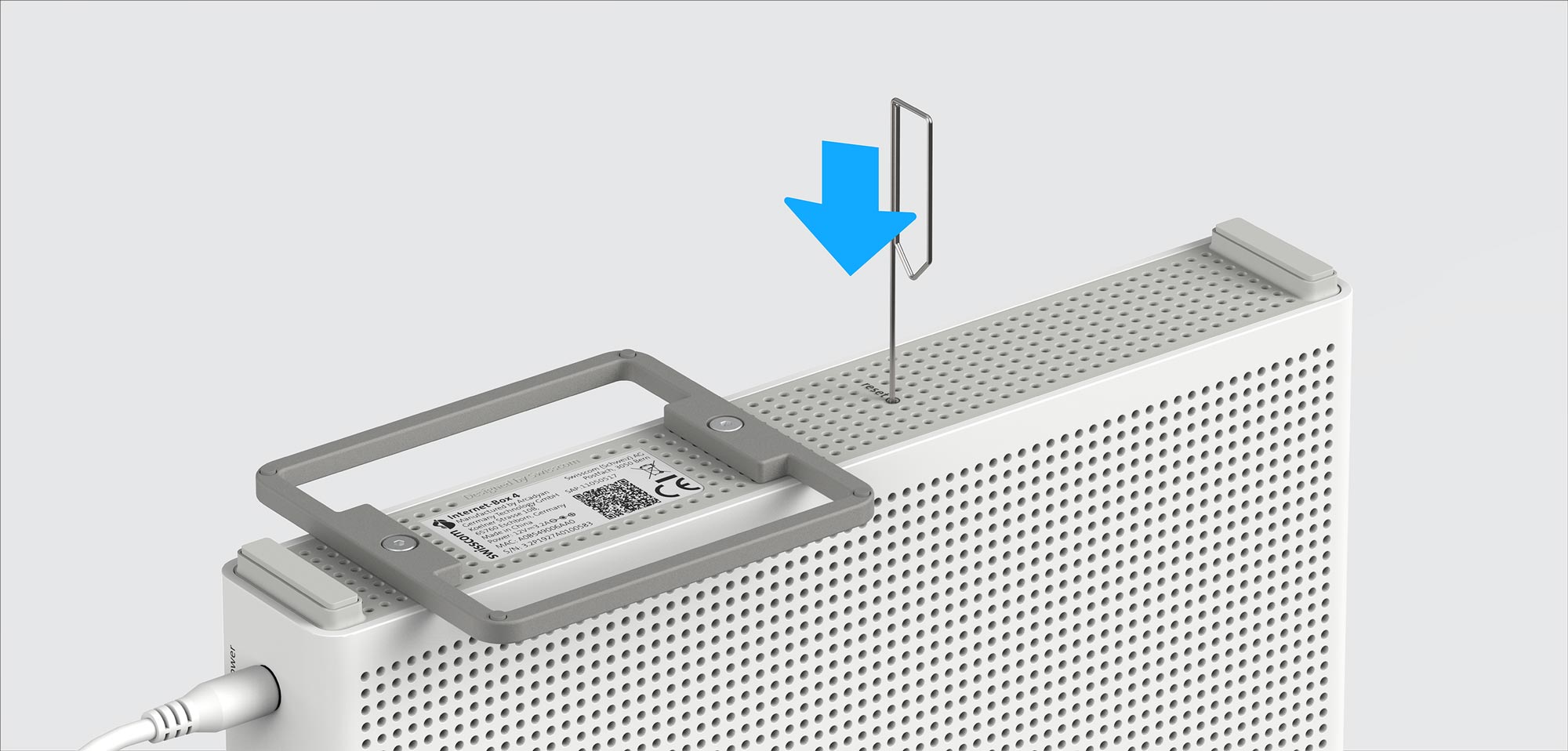

Wenn deine Internet-Box Probleme bereitet und ein Neustart keine Abhilfe schafft, kann das Gerät auf Werkeinstellungen zurückgesetzt werden. So führst du einen Reset der Internet-Box durch:
  1. Schliesse die Internet-Box ans Stromnetz an und schalte sie ein. Warte anschliessend 2 Minuten, bis die Internet-Box aufgestartet ist.
  2. Führe den Reset wie auf dem unten aufgeführten Bild durch, indem du die Reset-Taste mit einem spitzen Gegenstand auf der Rückseite des Geräts für 1 Sekunde drückst.
  3. Nach erfolgreichem Reset beginnt die Status-LED weiss zu blinken und die Internet-Box startet neu.
Nach erfolgtem Neustart der Internet-Box leichtet die LED wieder dauerhaft weiss. Der Reset ist somit erfolgreich beendet.
