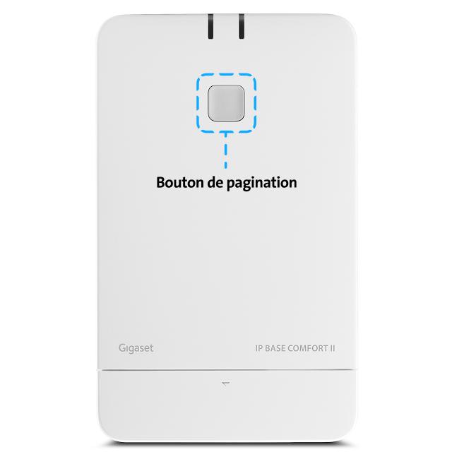

A Touche Inscription / Paging
Recherche des combinés (Paging) :
Appuyez brièvement (1 sec.) - la LED droite clignote en bleu.
Tous les combinés enregistrés sonnent simultanément.
Inscription d’un combiné : Appuyez longuement (3 sec.) puis relâchez - la LED gauche
clignote en vert.Enregistrement des combinés.
Réinitialisation de l’appareil sur
les réglages d’usine :
Appuyez pendant 10 sec. jusqu'à ce que les deux LED
s'éteignent. Relâchez puis appuyez à nouveau pendant
3 secondes jusqu'à ce que les LED s'allument en rouge.
Une fois relâché, l'appareil est réinitialisé aux réglages
d'usine

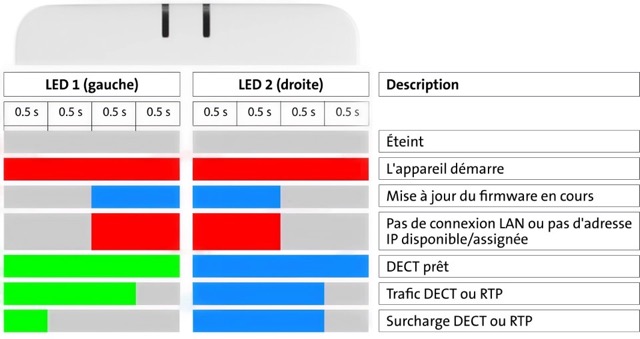

À la première mise en service de la station de base IP BASE COMFORT 2 Gigaset, une mise à jour du micrologiciel est susceptible de s’effectuer si nécessaire, ce qui peut prendre jusqu’à 15 minutes. Patientez le temps que le voyant LED 1 s’allume en vert et le voyant LED 2 en bleu.

  1. Appuyez sur la touche
    d’enregistrement pendant 3 secondes le voyant LED clignote en vert

  1. Une fois le combiné bien enregistré, appuyez brièvement sur la touche pager de la station de base. Les combinés sonnent et affichent l’adresse IP de la station de base.
