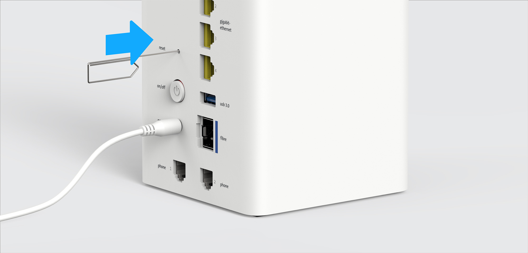

Si votre Internet-Box rencontre des problèmes qu'un redémarrage ne résout pas, vous pouvez la réinitialiser aux paramètres d'usine. Voici comment effectuer une réinitialisation de votre Internet-Box:
  1. Branchez la Internet-Box et allumez-la. Ensuite, attendez 2 minutes pour que l'Internet-Box démarre.
  2. Effectuez la réinitialisation suivant la méthode montrée dans l'image ci-dessous en appuyant sur le bouton de réinitialisation sous l'appareil avec un objet pointu pendant 1 seconde.
  3. Après une réinitialisation réussie, le voyant d'état commence à clignoter en blanc et l'Internet-Box redémarre.
Après le redémarrage de l'Internet-Box, le voyant lumineux redeviendra blanc en continu. La réinitialisation est terminée avec succès.
